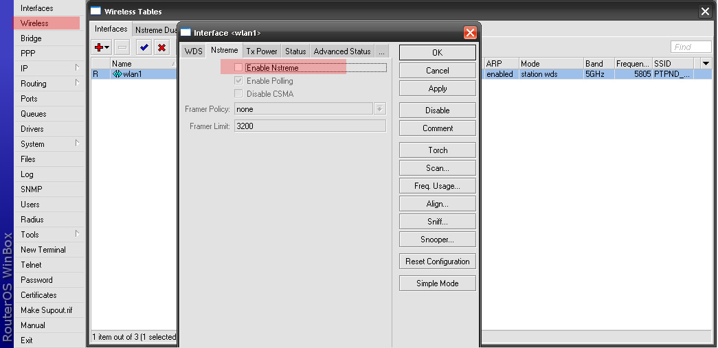

    n-streme vocÊ marca nessa opção aí que ta na foto:
    o caminho é
    interface > wireless > clica na wlan referente ao cartao que vocÊ quer habilitar.
    e marca essa opção nstreme
    ATENCAO: depois que você habilitar de um lado a conexão do ponto a ponto vai cair, primeiro você tem que habilitar o nstreme que fica la na torre e depois voce habilita a rb que ta ai perto de você ligada no cabo de rede..
    se você fizer o contrario, vai ter que ir la na torre pra habilitar.

    Tá Ativei o outro lado primeiro e tal, caiu refiz a mesma coisa do lado onde recebe mais não conectou.. tentei postar as imagens só que não deu!
