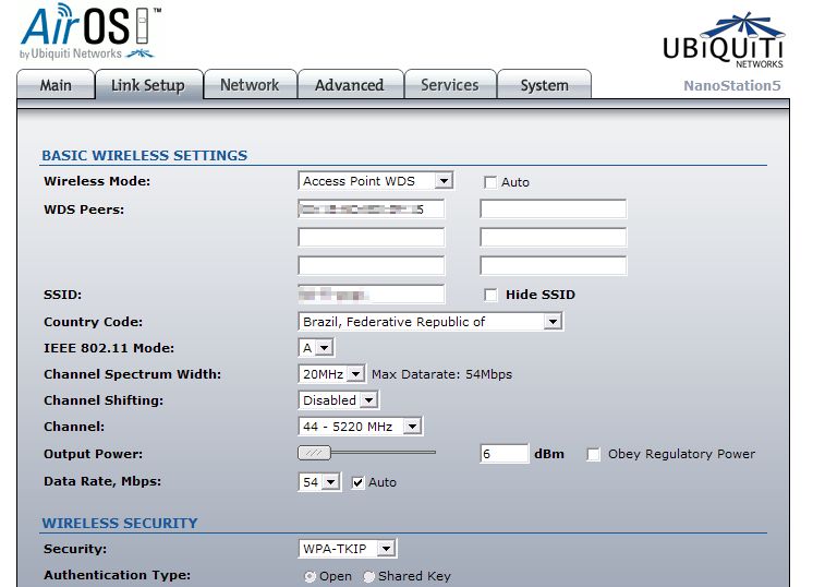

    E como eu te falei que na Nano5 ja aceita na boa, bati um print da minha aqui (ainda nao coloquei ela pra trabalhar, mais ja esta configurada).
Nome:	         wds-wpa.jpg
Visualizações:	141
Tamanho: 	53,6 KB
