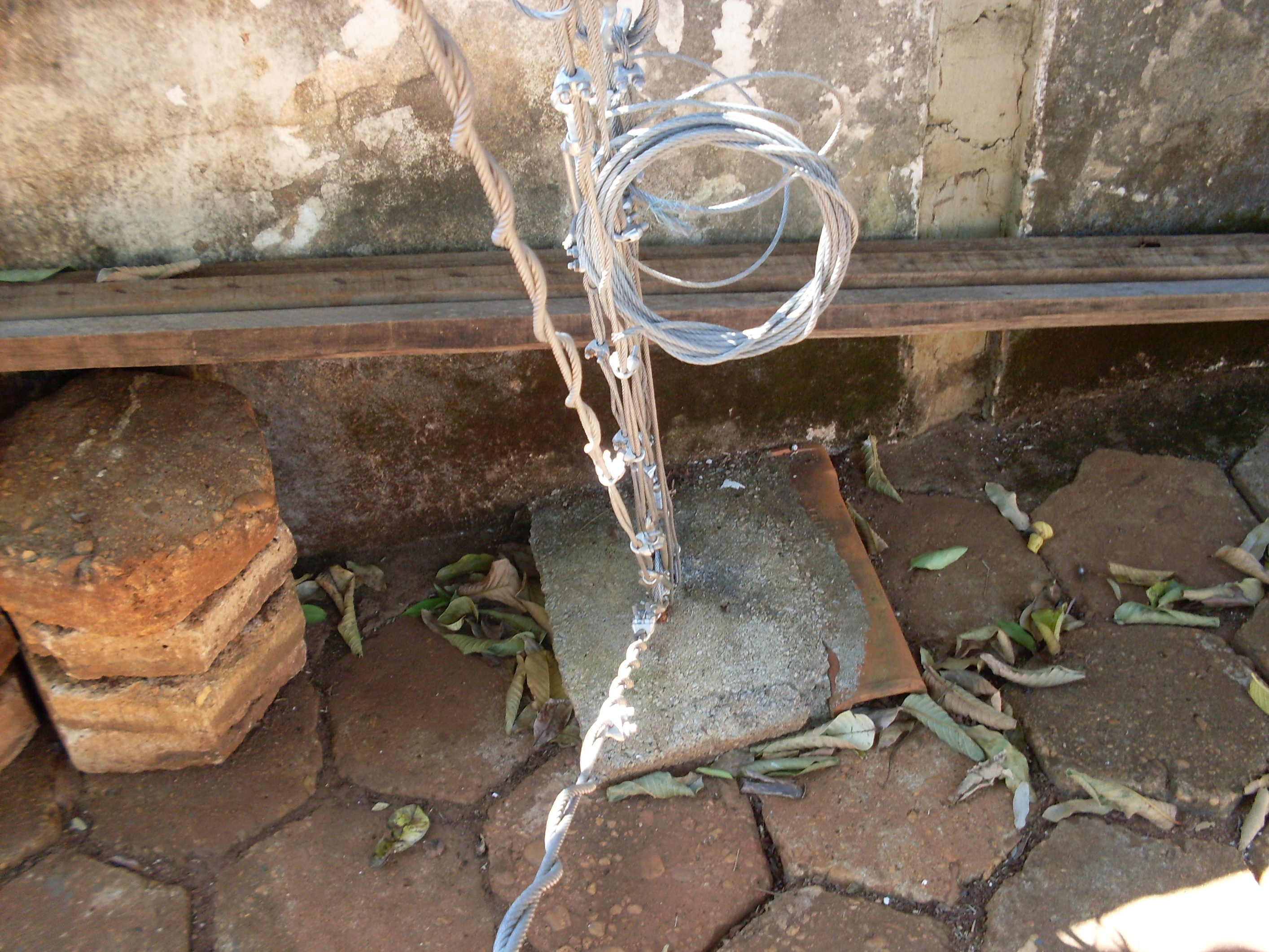

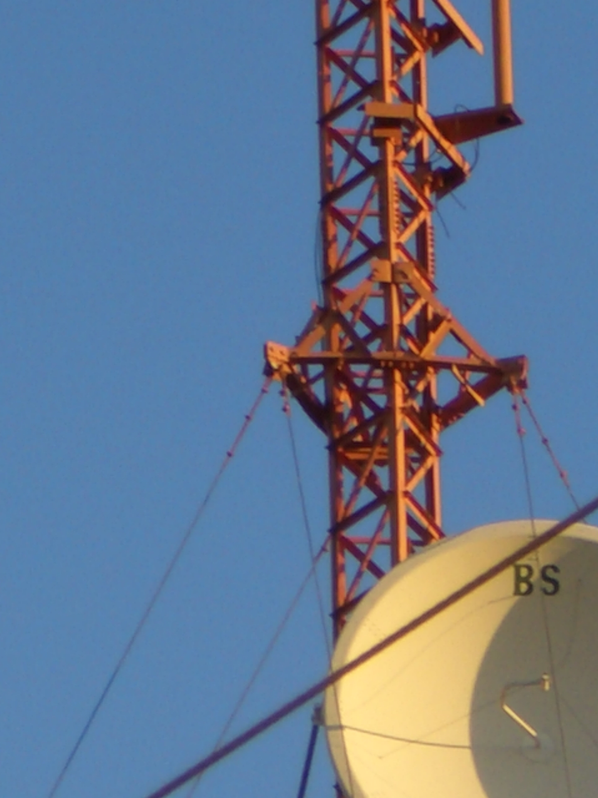

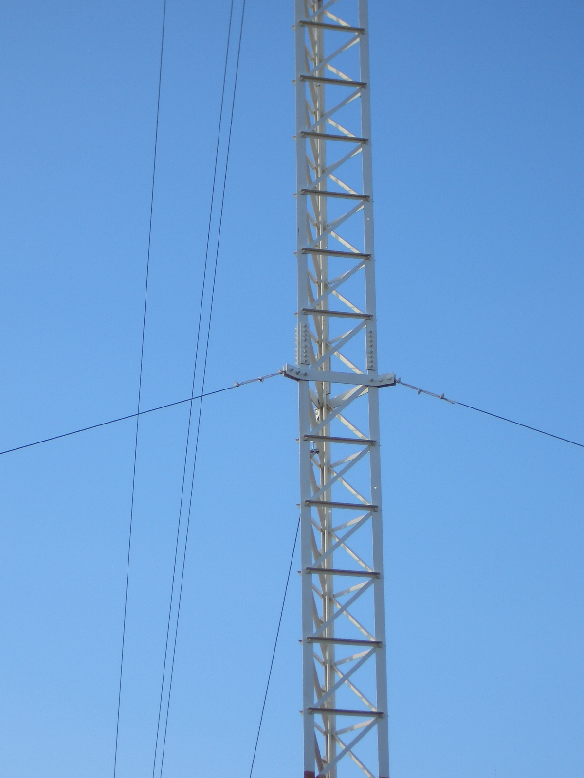

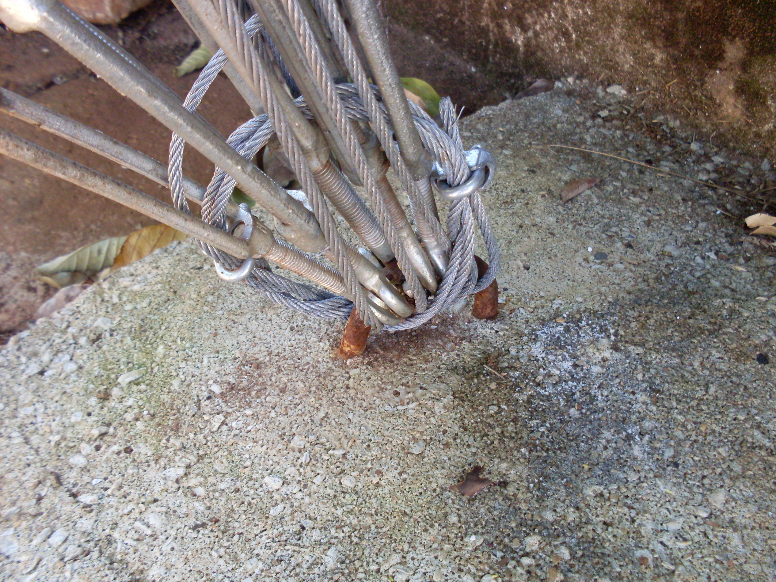

    Colega ao ver esse posts até a resposta do meu colega, resolvi postar aqui uma foto do que ele tá dizendo.
    Vou postar o da minha torre onde o anti-torção é parafusado e um da torre da BrasilTelecom onde é soldado e usei como modelo para fazer o meu.
    Repare que a foto onde está fixado os esticadores que passando dentro deles tem um cabo de aço e tudo travado(copiei da torre da vivo), esses ai são na porta da minha casa, mas numa repetidora q tenho num morro bem isolado eu passei corrente por dentro dos esticadores e também coloquei um cadeado.
    Esse sistema com cabos travando os esticadores também serve como segurança caso algum escape.
    OBS: Nesse dia não tinha terminado de colocar todos os cabos no Anti-Torção.

    Citação Postado originalmente por NetoGO23 Ver Post

    Porque a minha torre é só a 1º, 4º e 5º foto, as outras fotos são da torre da BrasilTelecom.

    Valeu pela dica e pelas fotos.
    Vou tentar encaixar isso no orçamento
    Com esse seu esquema o cara vai levar uns messes pra cortar o estai hehehe.
    Agora queria te pedir um favor. Nao tem como vc mandar aquela foto da protecao dos estais de novo nao?
    So que um poquinho mais de longe. Tipo pra dar pra ver ate onde vai a protecao!
    se der agradeço muito!!!!
    Abs e valeu muito pela ajuda.
    Vc fala onde os cabos estão sendo fixados na torre?
    Ou o do chão?
    As peças de ferro que protegem os estais.
    Onde elas estao no chao tem na foto.
    Queria ver onde elas terminam!
    nao sei se vc leva eles ate a torre.
    Olhando seu esquema, pensei em colocar essa protecao so ate uma altura que o vagabundo consegue alcançar.
    Pra levar ate a torre vai ficar muito caro. Principalmente nos estais mais altos.
    Abs.
    Richard
    Poderia me falar qual a foto q tem a peça?
    A foto 4 irmao.
    Deculpe pela minha burrice, nem sei se isso é protecao para o estai ou é outra coisa.
    Olhando assim de primeira achei que era.
    se nao for explica ai pra mim
    Abs
    Richard

    Citação Postado originalmente por ricsabreu Ver Post
    A foto 4 irmao.
    Abs
    Richard
    A proteção para os esticadores é esse cabo passando dentro do vão dos esticadores, em uma repetidora q tenho numa cidade vizinha eu passei corrente e cadeado.
    Isso ai tá bem bagunçado mesmo pq a torre inicialmente era pra ter só 3 cabos e 20mt só q no final colocamos ela com 36mt e muito mais cabos.
    Onde os esticadores estão é um ponto de fixação, todos os esticadores da quele lado da torre está ai.
    Vou tirar a foto da repetidora que tenho para vc ver o que eu fiz.
    Primeiro fiz uma caixa com chapa com uma boa espessura, fixei ela na torre mais em cima e coloquei nobreak e tudo q poderia ser roubado nela. Na tampa eu coloquei um belo de um cadeado.
