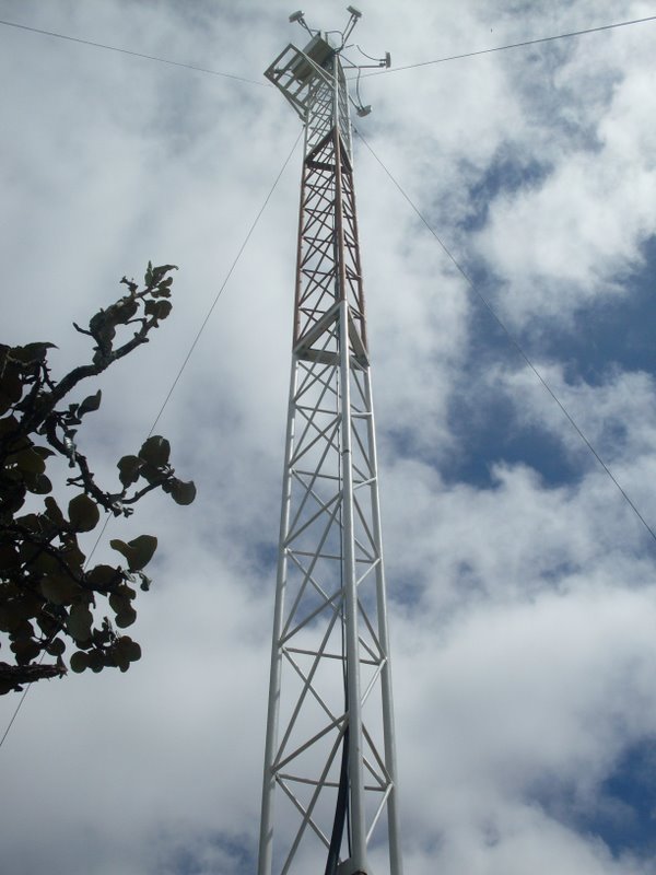

    com certeza as antenas omini nao tem um desempenho bom ,mas aqui na minha torre uso essas antenas setoriais baby da aquario e consigo um resultado exelente com elas tenho 6 cobrindo um anglo de 360º graus ...e custa em torno de 50 reais cada uma .

    Nossa voce tem 6 setor dessas de 12Dbi ai e esta atendendo bem????
    Parabéns viu pois é dificil isso acontecer.

    Aqui temos uma situação bem parecida, no entanto utilizamos 4 delas (setorial 60º 12dBi Aquario) para atender 360º com clientes de até 2.5 a 3Km de distância recebendo sinal com grade 19 ou 25dBi Aquario + AP Router sem problemas e fornecemos planos de até 2 Mbps.

    muito obrigado ,mais e claro q mais a frente quero tocar para 4 paineis de 90º para melhorar ainda mais ! de uma olhada nessa foto p vc ver como ficou
