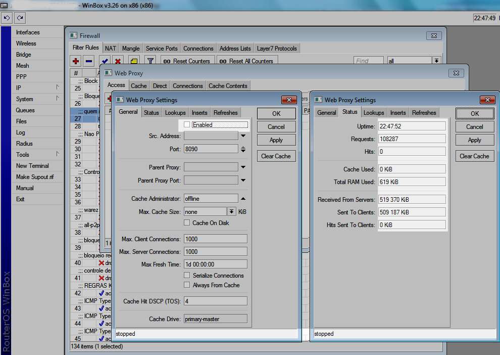

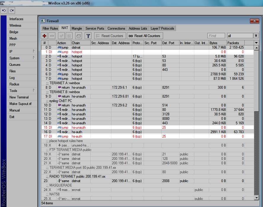

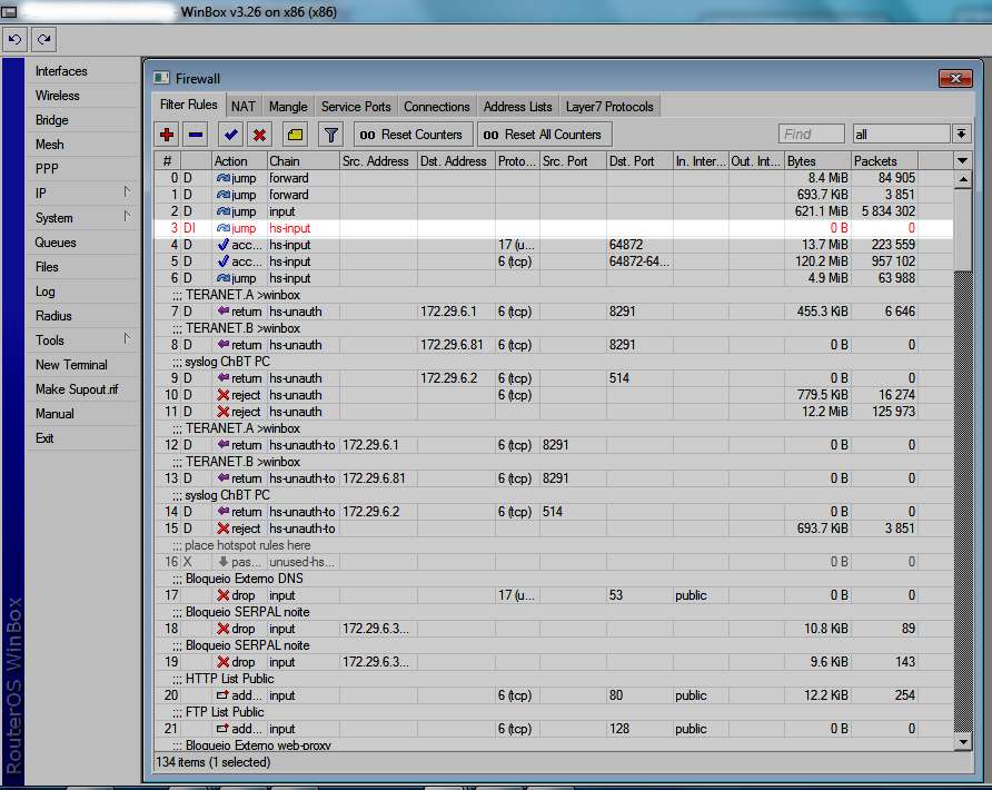

    Citação Postado originalmente por gulinhaster Ver Post
    Para os mais entendidos ai q q me dizem de atualizar o servidor hotspot que esta rodando em um pc para a versão 3.26?
    Aqui a 3.26 no meu servidor central com hotspot e tudo mais está funcionando aparentemente bem desde a versão 3.24, só tem essas regras estranhas em todas essas versões inclusive na 3.26 como mostro nas imagens e outra coisa tmb como não uso o proxy do MK, uso linux em paralelo não consigo de maneira alguma desativa o proxy do MK já fiz de tudo e permanece contando algo(fantasma) como podem ver tmb nas imagens!
    Alguém tem alguma dica tanto dessas regras dinâmicas do próprio hotspot estarem inválidas e tmb sobre o proxy??
    Desde já agradeço e repito q isso já vem acontecendo desde a versão 3.24!

    já experimentou desinstalar o pacote do webproxy?
    Não há mais o pack do web-proxy nessas versões!
    É como se estivesse já integrado do pack system !?
    na hora de instalar não tem a opção de seleção? acho que tem, hein?
    Tem não mesmo amigo!
    Pode conferi aí, faça um teste e instale em uma MV mesmo qualquer versão recente 3.24, 3.25 ou 3.26 ?!
