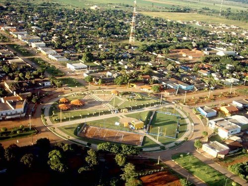

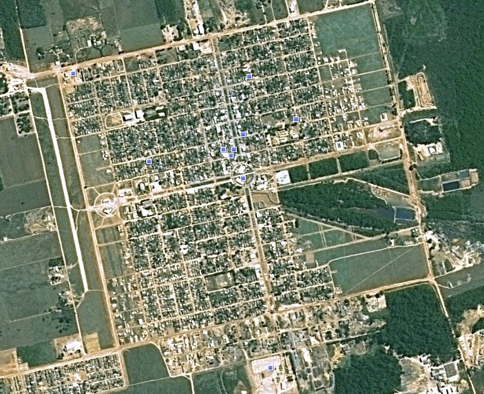

    Minha duvida é a seguinte:
    Com quantos Wavion WBS2400 eu conseguiria atender a toda minha cidade com clientes com notebooks e equipamentos tipo PICO da ubnt.
    Abaixo seguem fotos para analise, a cidade tem 2 km x 2 km contando com setor industrial

  13. #33
    Citação Postado originalmente por Streit Ver Post

    Para Cobertura Uniforme 16 Wavions espalhada por toda cidade.
  14. #34
    Citação Postado originalmente por Jluminato Ver Post
    Luminato, não tenho a experiencia necessária para dizer quantos seriam necessários. Você como representante está em melhores condições.
    Mas gostaria de tecer algumas considerações.
    A cidade é plana, ( como invejo isso, hehehe). Tem 2km x 2km. Por outro lado não tem construções mais altas que poderia favorecer reflexões, que é o que parece ser o grande trunfo do equipamento.
    Em todas as propagandas deste equipamento sempre foi enfatizado um raio de 1km para uma cobertura efetiva. E nas fotos oficiais do fabricante nunca mostra o rádio em elevadas alturas, pelo contrário, sempre são em locais bem baixos.
    Por isso, gostaria de saber o que vai influir no cálculo do número de equipamentos, já que tem algumas condições favoráveis e desfavoráveis, como pouca reflexão em construções.
    Assim, 1 em cada quadrante principal da cidade já não seria suficiente?

    Temos um Projeto semelhante ao teu, que um Provedor de uma cidade que oferecer internet em Laptops e Smartphone como o 3g, para responder a sua pergunta eu usei o projeto dele como guia para a resposta, olhando bem a sua cidade oque eu te falei sobre as 16 wavions vai ser mais doque suficiente no meu ponto de vista, mesmo não havendo obstâculos o Beamforming vai refletir bem e chegar dentro das casas ou apartamentos e empresas, creio que até um numero de menor de base deva ser utilizado para essa implantação obviamente que temos que levantar um projeto mais detalhado... vou encaminhar seu projeto para o Eng. da Wavion e verificar com ele qual seria o numero exata de base... e posto aqui no underlinux com uma cópia para você em seu email.
  16. #36
    Amigo não precisa não, tenho interece sim mais fica bem complicado colocar 16, estruturas para atender a cidade que é super pequena. Como o 1929 disse aqui é plano mesmo a cidade nao chega 13 mil habitantes , so que graças a deus bem consentrados. Achu que ficaria muito caro um investimento para talvez nao da um retorno compativel com o investimento.
    Obs: Pensando comigo eu imaginei que se eu 6 atendece a cidade eu iria fazer esse investimento, mas 16 é inviavel.

    tenho um wavion aki e pela topografia de sua cidade de 6 a 8 wavion seria o suficiente (16 wavion o.0 se eh loko menino) hehehehe, bota 6 se naum cubri legal bota mais 2... abraços

    Faz Isso mesmo eu também acredito que funcione com 6... porém passei 16 como certeza.

    Olha, se eu tivesse uma cidade como a tua, e disponibilidade para 6 wavion, eu fechava os olhos e tocava prá frente.
    E vou mais além, acho que com 4 você já fecha tudo. Aquela praça central divide ela em 4 setores. Só o setor industrial que fica de lado.
