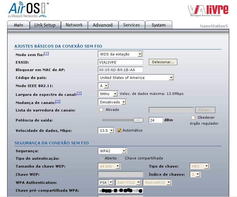

    1929, não uso NS2 aqui, apenas NS5, e não existe esse negocio de apenas WEP...
    Veja um dos meus NS5 na imagem em anexo. Veja qual firm está utilizando no NS.

    Mas como assim? Essa é uma estação linkada em um Mikrotik que está como AP WDS. Não é isso que quer?
    Para colocar o logo, basta no menu System, ativar a personalizalização do logotipo, escolher a imagem (gif), fazer o upload para o nano, configurar a url da imagem e pronto.

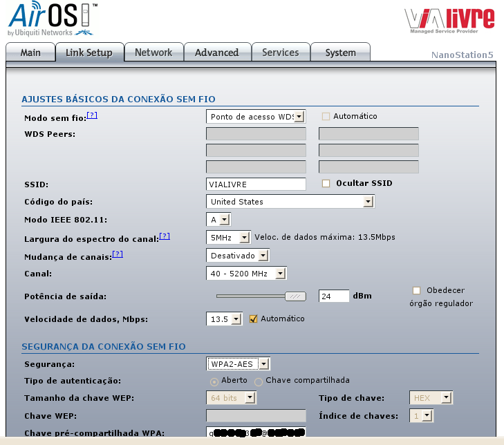

    Muito estranho 1929, pois no NS5 como AP e WDS funciona a cripto. Acho que o problema seria outro, o wds static e para resolver basta deixar o Mikrotik em wds dynamic, ou seja, sem controle de MAC. Veja a imagem.

    Entendi, é exatamente esta tela que aparece para mim.
    As caixas de controle de Mac ficam desabilitadas.
    Quer dizer então que quando opta por AES ele assume que é dinâmico e por isso não habilita o cadastro dos mac?

    Pela resposta do cidadão é a incompatibilidade com outras implementações... acho isso uma sacanagem, pois wds é um padrão definido pelo IEEE, mas como os fabricantes não são obrigados a respeitá-lo eles implementam o que querem.
    Bom, faça o lance do wds-dynamic no Mikrotik e veja se rola.
