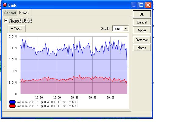

    Citação Postado originalmente por yondaime Ver Post
    bom cara, de qualquer forma é com você aí , teste o link da unotel pra você ver.
    Unotel tenho 8 mbps, cheguei a picos de 7,5 de down por quase 2 de up, conforme imagem em anexo, isso hoje ainda...
Nome:	         imagem.JPG
Visualizações:	201
Tamanho: 	35,9 KB
