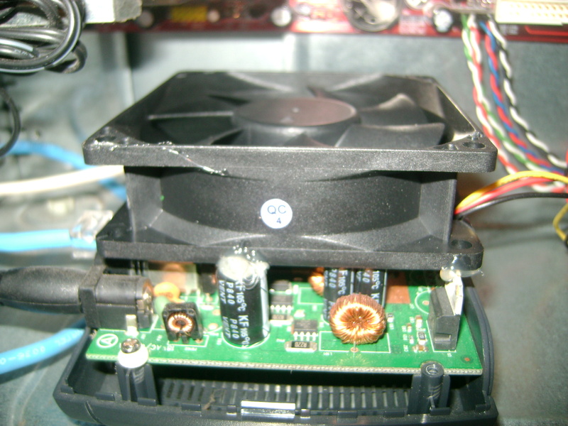

    O que pode fazer é entrada de ar externo forçada:
    Compre uma caixa hermetica daquelas de ferro, coloque ela proximo a parede da casinha, coloque 2 coolers AC(110 ou 220) com rolamento com canos de 3 ou 4 polegadas de forma que possa buscar o ar frio fora da casinha, e da mesma forma que buscou , do outro lado jogue o ar com cano tambem fora da casinha.
    Pois mesmo que o ambiente esteja quente, a passagem rapida do ar resfria eles, se quer ver ficar bom, coloque alem dos 2 colers que buscam o ar de fora, coloque um cooler colado em cima de cada modem aberto, ai num tem pra ninguem.
    Se mesmo assim não resolver coloque um ar condicionado com temporizador , que funcione das 10 da manhã as 8 da noite , gastará por mes uns R$ 150,00 de energia com um ar de 7500 btus.

    Antes de um ar com compressor eu usaria Peltier pra isso, pra refrigerar apenas a parte interna do modem. Numa caixa pequena da Cemar cabem 3 placas de modem com suas fontes, uma pastilha Peltier de 46W daria conta do recado tranquila. Talvez uma de 10W em cima de cada modem, depende de qual sai mais em conta (Dissipadores, fans, comprar no ebay porque no brasil é caríssimo, etc)
    Mas isso se cooler não resolvesse...
    Bom, aqui não chegou ADSL2 ainda, que dirá 2+, mas pela possibilidade de chegar um dia, acho que vou de SS4200 mesmo.
  14. #34
    com peltier daria pra fazer de forma que se faria um corte na caixa do tamanho da pastilha e se colocaria um dissipador dentro com um cooler e um bom dissipador fora com um bom cooler. sendo assim o cooler de dentro dissiparia o ar frio dentro da caixa e o de fora se encarregaria de dissipar a parte quente.

    Só pra dar finale ao meu comentário sobre o SS4200, estamos com 7 e trava as vezes por calor também, o local e muuuuito quente. Intelbras, TPLink, Dlink, também travam e travam bem mais (Mais vezes).
    O jeito vai ser fazer uma caixinha retangular do tamanho da um cano de pvc de 300mm, coloca-los lado a lado, e colocar um fan de 120mm de cada lado do cano, pra circular um pouco de ar nos coitados.
    Percebe-se que no inferno não deve ter internet, os modens travariam todos...
