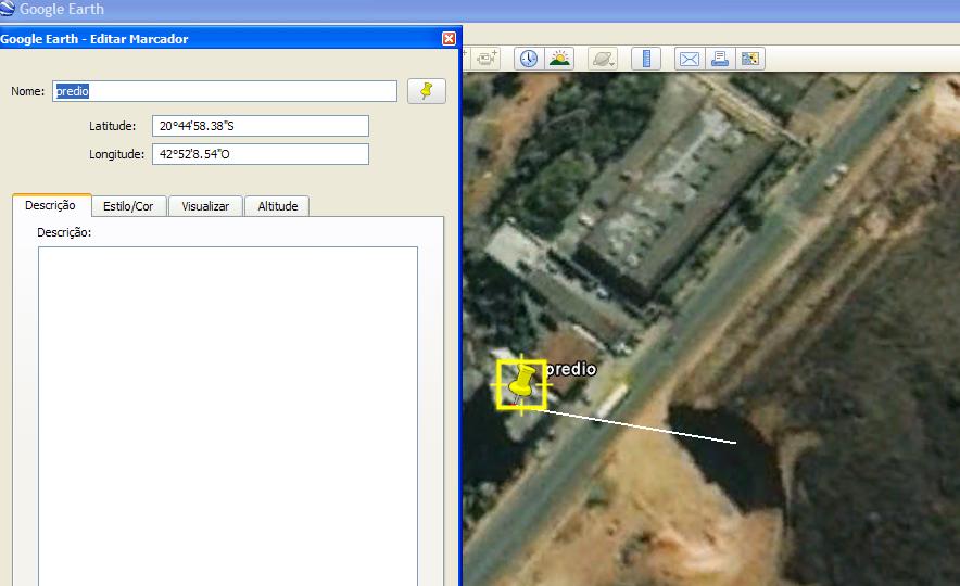

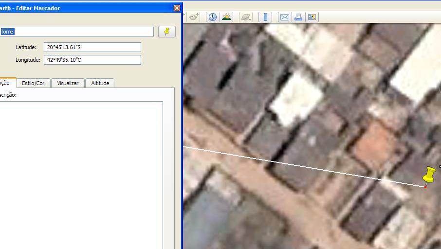

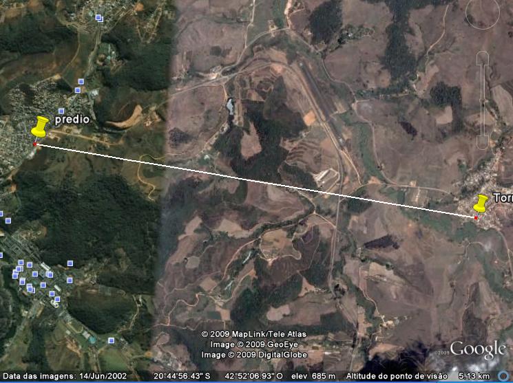

    Caro leandro (gostaria) estou com um link para ser fechado e atender alguns clientes "do outro lado do morro" vou te passar as coordenadas pra ver se por acaso vc poderia me ajudar a fechar esse enlace, o incrivel a a distancia quase 4,5 km igual ao seu, o detalhe e que tem que ser direto, pois toda a area com os morros e FEDERAL ai nao tem negociação eles nao deixam colocar nada la!
    se possivel a gentileza aguardo ajuda
    grande abraço
    ps coordenadas em anexo
Nome:	         PTP.JPG
Visualizações:	260
Tamanho: 	80,6 KB
ID:      	5544   Clique na imagem para uma versão maior
Nome:	         predio.JPG
Visualizações:	203
Tamanho: 	54,0 KB
Nome:	         torre.JPG
Visualizações:	195
Tamanho: 	47,2 KB

    Amigo, calculei aqui e só fecharás esse link direto se usares Mikrotik e cartão 900mhz. Infelizmente tem muito problema de elevação de terreno (morros).
    Se usares Antenas aquario de 14dbi yagi conectada a uma parabola (grade de parabolica de 2,00m de raio, vc fecha esse link com ótima qualidade.tenho link feito assim aqui e fecha muito bem.
    Segue enlace:
    [IMG]http://img80.imageshack.us/img80/892...00mhzmkxr9.jpg[/IMG]
    Segue enlace:
    grande leandro fico muito agradecido com a ajuda!!!! segue na imagem uma distancia de 28,84 km mais esse link tem apenas 4,5 km!!! preciso passar no maximo 6 megas e no minimo 3, sera que duas antenas yagi de 20 dbi vao dar conta, no ponto onde esta escrito predio é um predio de de 6 andares, com mais de 20 metros de altura ainda posso colocar um poste de uns 2 metros pra cima com a yagi e no ponto torre vai ser uma torre de estação de radio comunitaria!! vou rachar o valor da torre com o pessoal e colocar minha antena la acho que la vao ser 15 metros, sera que com essas limitações eu fecho o link? obrigado vou te passar tambem os graus em decimais assim deve ficar mais facil de calcular, ja tentei de tudo pra usar o radio mobile mais nao consigo!!!!
    me explica melhor esse esquema da parabolica? tem alguma foto por ai? sera que posso ter algum problema com a anatel fazendo isso, vou comprar o kit homologado 900 mhz da wdc networks!!! valeu!
    Torre
    -20.753781°
    -42.826416°
    Predio
    -20.749550°
    -42.869038°
    obrigado mais uma vez amigo!!!
    Última edição por cls7007; 29-09-2009 às 20:01.

    Bom DIA amigo,
    Pelas suas coordenadas, o link ficou em 7,5km.
    segue simulação.
    Distância entre TORRE 1 e TORRE PREDIO é 7,7 km (4,8 miles)
    Azimute do Norte Verdadeiro = 270,5°, Azimute do Norte Magnético = 292,6°, ângulo de elevação = 1,3298°
    Variação de altitude é 184,5 m
    Modo de propagação é linha de visada, espaço livre mínimo 0,4F1 a 5,0km
    Freqüência média é 918,000 MHz
    Espaço Livre = 109,3 dB, Obstrução = 5,8 dB, Urbano = 0,0 dB, Floresta = 0,0 dB, Estatísticas = -0,0 dB
    Perda total de propagação é 115,2 dB
    Ganho do sistema de TORRE 1 até TORRE PREDIO é 164,7 dB ( yagi.ant em 270,5° ganho= 19,9 dB )
    Ganho do sistema de TORRE PREDIO a TORRE 1 é 160,7 dB ( yagi.ant em 90,5° ganho= 19,9 dB )
    Pior recepção é 45,6 dB sobre o sinal necessário a encontrar
    50,000% de tempo, 50,000% de locais, 50,000% de situações
    Se fizer em 900mhz fecha tranquilo. em um lado torre telescópica de 18m, e no prédio pode ser de 12m ou 15m.
    Me confirme por favor se é este mesmo o local.
    podes me contactar pelo e-mail: [email protected]
    para enviar os dados do projeto ou para suporte.
    Abraço.
