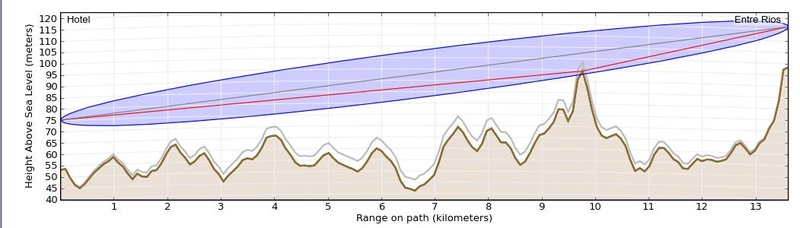

    Galera já eu nao tow tendo bom resultado com ela, olhem a foto do enlace que estou fazendo dom R52H + rb 433+ cabo Rgc213 + Aquarios 25 db nao passa de -87 estou pensando em mudar as antenas ou colocar dois cartoes xr5.Clique na imagem para uma versão maior
Nome:	         enlace_entrerios&#4.jpg
Visualizações:	203
Tamanho: 	58,3 KB

    Tiago, troca pra cabo cellflex 3/8 2m da c3computech de porto alegre.
    Esses cabos são show de bola tchê.
    Só compro lá.
