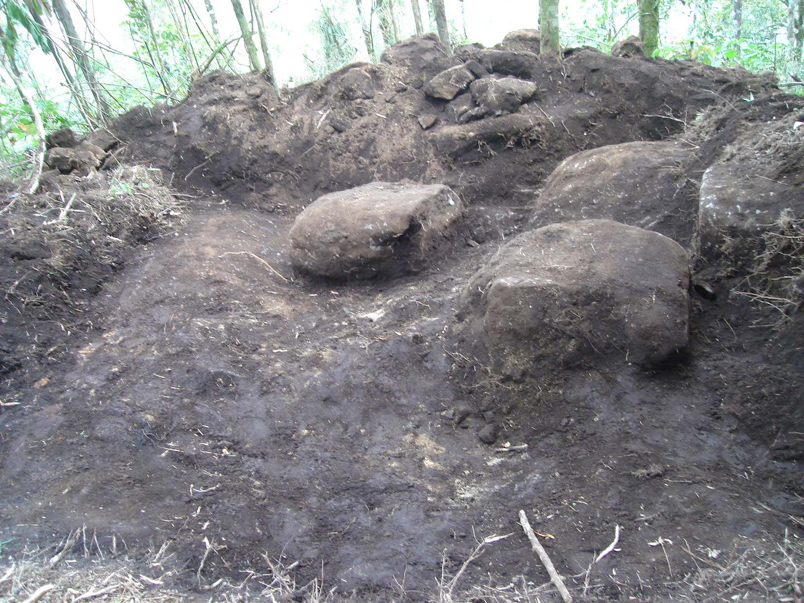

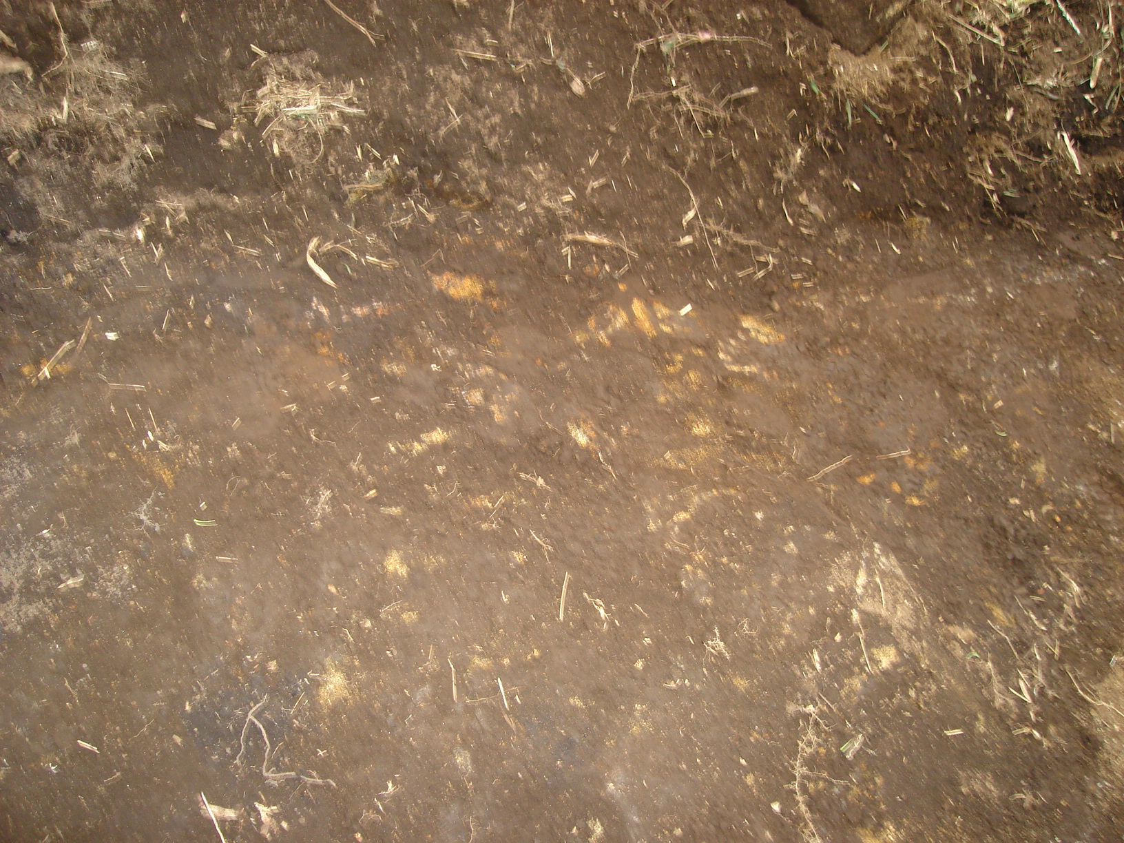

    Isso mesmo, alerto aos amigos que isso ai não é brincadeira, fomos orientados a fazer assim, pois seria o meio mais seguro, tinhamos uma outra alternativa, contudo ficaria cara demais, pois levaria explosivos para abrir uma caixa na pedra e fazer a fundaçao. Paguei para uma empresa especializada fazer os furos, foram 30 furos, mais ou menos 2 polegadas, foi usado um compressor enorme, um dia apenas furando. Os pinos foram fixados nos furos com enxofre derretido, vira pedra depois. Existe uma resina mais apropriada para isso, mais não encontramos na minha cidade.
    A fundação foi feita normalmente depois, a torre é autoportante, com base quadrada de 2,5m, peso da torre mais ou menos 1,5 ton. Não arrisquem com parafusos, procurem especialistas na área. Segue a foto de como eram as pedras.
Nome:	         DSC04451.JPG
Visualizações:	170
Tamanho: 	865,7 KB
ID:      	6062   Clique na imagem para uma versão maior
Nome:	         DSC04454.JPG
Visualizações:	148
Tamanho: 	897,3 KB
    tem como postar alguma foto de como ficou?
