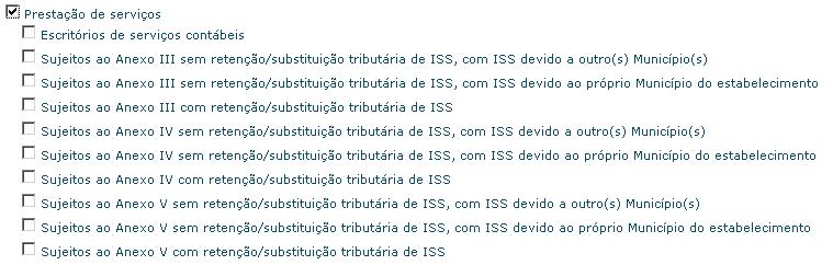

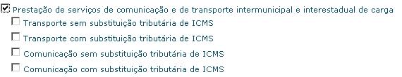

    Agora quando for gerar o for emitir a Guia a Recolhimento do Super Simples no PGDAS (Programa Gerador do Documento de Arrecadação do Simples Nacional) qual serviço escolher:
Nome:	         SimplesNacional..JPG
Visualizações:	341
Tamanho: 	45,5 KB
ID:      	9708Clique na imagem para uma versão maior
Nome:	         SimplesNacional2..JPG
Visualizações:	292
Tamanho: 	15,3 KB
    Não vou saber te responder, pergunte ao seu contador e posta aqui o resultado... Abraços!
