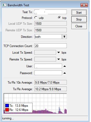

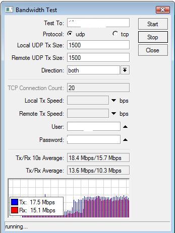

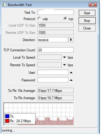

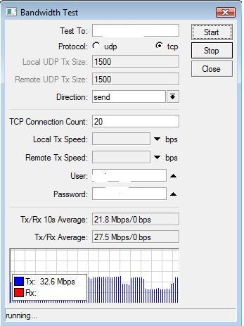

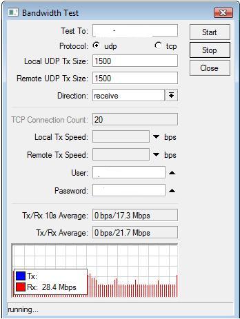

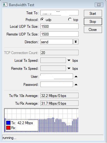

    fiz os teste com os cartoes r52n.
    Positivo: Me parece que os cartoes se usado de forma dual terá mesmo um bom desempenho.
    Contra: Nos testes tive varias vezes variação da banda, problemas como de um lado ter um sinal -69 e ao fazer os testes do outrolado aumentar para -78, em algumas vezes vi o sinal cair em testes usando both.
    Aki foi feito um enlace de 27km com rb 433 e cartoes r52n e antenas pluton ptx-36 de uma polaridade de 30db, foi usado nstreme simples. Segue fotos dos testes essa semana estarei mudando os pig-tail e vendo se vai melhorar em algo e pra semana que vem vou fazer o mesmos testes usando xr5 e r5h.
