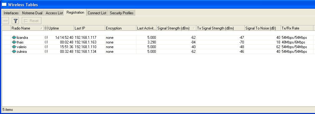

  18. #38
    em um dos paineis esta assim
Nome:	         conectados.JPG
Visualizações:	150
Tamanho: 	45,6 KB
