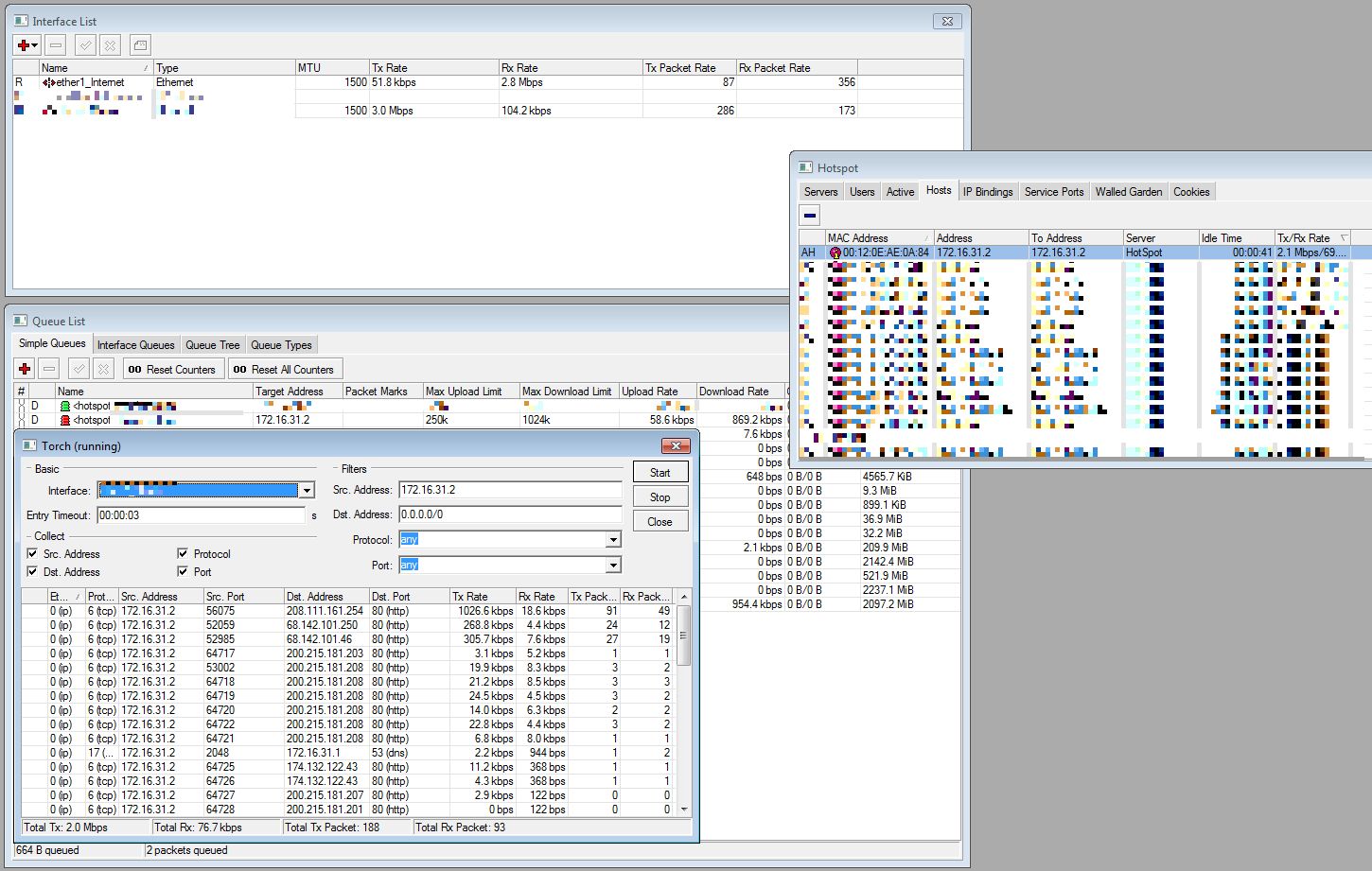

    ta estranho, to mandando uma imagem anexo. Vcs acham que é normal? o cliente esta estado em 64, no entanto está recebendo 200 300k. se fosse do cache não deveria ter a porta destino do proxy?Clique na imagem para uma versão maior
Nome:	         estouro de banda.JPG
Visualizações:	203
Tamanho: 	173,4 KB
    Pelo visto ele está sendo limitado a 64kb a cada conexão. Será que é algum erro de configuração no meu servidor?

    Mais no entanto o problema maior não é relacionado ao cache e sim ao controle de banda que tem o cliente setado a 250 K e que na verdade esta utilizando o link a mais de 2 MB de link de internet.

    Padrão Mais uma!!
    Olha só, hoje pela manhã encontrei mais um cliente neste servidor conseguindo estourar a banda.
    Reparem no controle do Queue a velocidade de navegação e no hosts a quanto ele esta fazendo download.
    Também reparem no link de internet.
Nome:	         queuefull.jpg
Visualizações:	329
Tamanho: 	228,1 KB

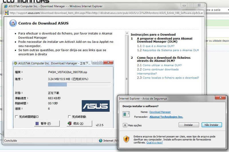

    Bom, estava a 2.7 Mbps na porta 80 através do IP 65.197.197.81
    Através de um Tracert vi o resultado de um DNS reverso ".akamaitechnologies.com".
    Rápida consulta no google, o resultado:
    " O Akamai HTTP Downloads ajuda você a entregar grandes arquivos para download, de forma rápida e confiável, a usuários de qualquer lugar do mundo, em tempo real ou através de downloads programados. Quando se trata de arquivos de software ou de imagens de vídeo contendo vários gigabytes, a Akamai Edge Platform gerencia seus downloads - escalando sob demanda, otimizando caminhos de entrega, e fornecendo monitoramento e relatórios precisos dos índices de conclusão. "
    Bom acredito que não seja também só P2Ps os inimigos, mais também estes gerenciadores de downloads.
    Agora me resta saber onde esta o erro disso tudo.
    Abração a todos.

    Esse site ai só fala em aceleração! Mas não achei nenhum programa ou ferramenta por lá que proporcione realizar um teste!
  18. #38
    Cara realmente nessa pagina não tem.....na verdade é um plugin para navegadores, onde as empresas contratam e rodam o serviço na pagina de download.
    Veja um site que utiliza:
Nome:	         asus.jpg
Visualizações:	351
Tamanho: 	144,5 KB

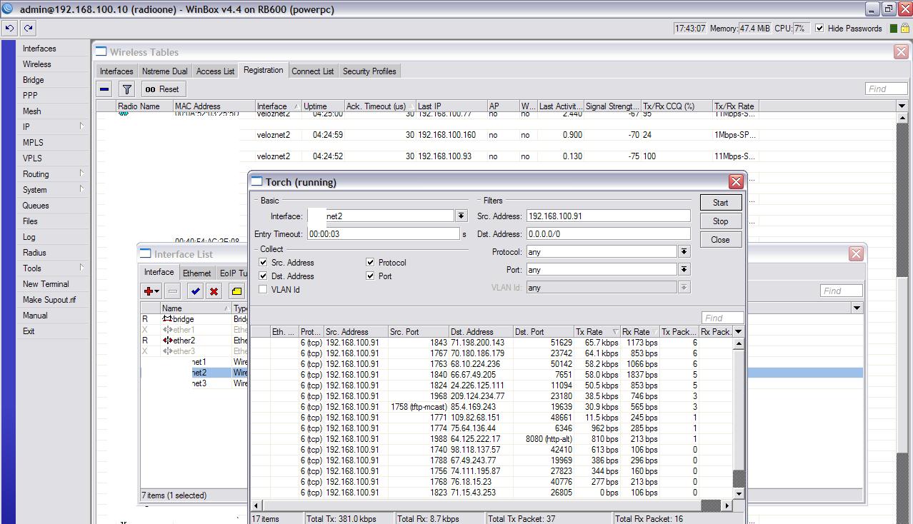

    Padrão Controle de banda não está sendo feito 100 %
    Amigo, vc conseguiu resolver seu problema ? Pesquisando aqui no fórum vi que vc está ou estava com o mesmo problema meu. Tenho vários cliente furando o controle de banda do MK, no mk não tem nenhum com regra de controle de banda nem de firewall nada, só tenho um ppoe-server configurado onde os clientes se conectam e adquirem sua banda de acordo com o plano contratado . Só que de 4 dias para cá venho percebendo furos constântes acontecendo, cliente que tem planos de 2 megas usando 14 megas de link . Quando dou o torch para ver o tráfego do cliente o mesmo está com uma conexão na porta de destino 80 usando os 14 megas, já coloquei várias versões de mk, 3.x até a 4.x e o caso continua da mesma forma . Vc conseguiu resolver seu problema ? Caso positivo me dá uma idéia, pois estou com a rede super lenta quando estes problemas acontecem e cada vez com mais frequência, meu backbone chega a ficar com o link todo estourado, ocasionando lentidão muito grande para meus clientes .
