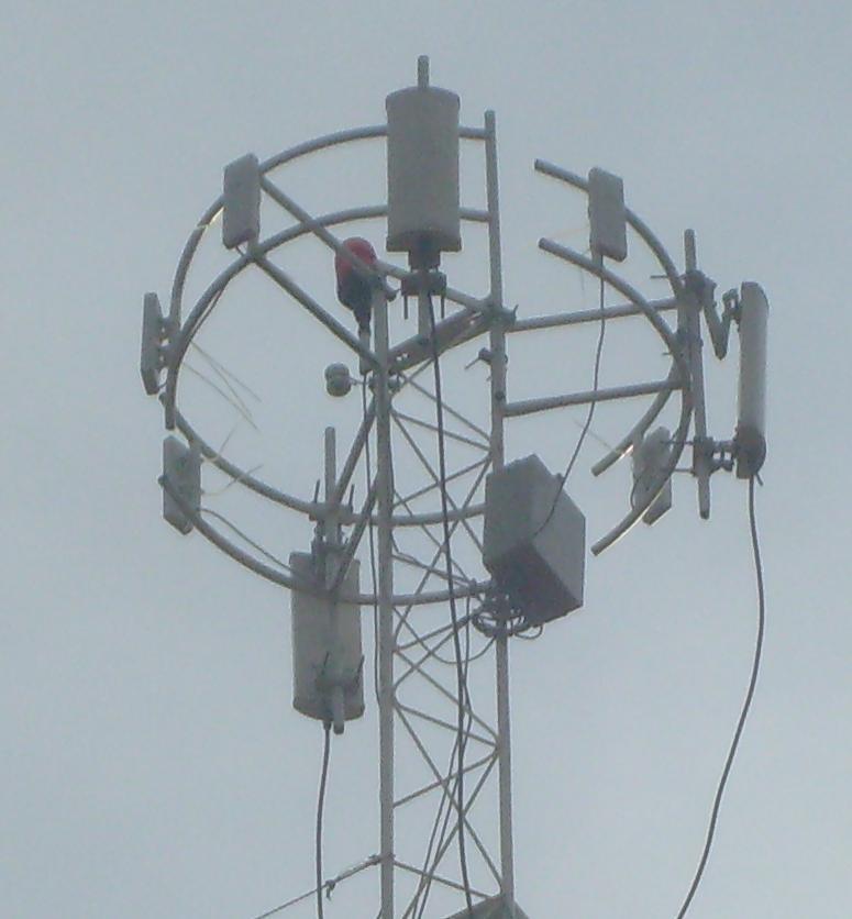

    meus caros ja usei rb600 com 3 mini pci prism com setado em 100 mw funcionou blz
    mas resolvi esperimentar nano2 ate por que minha area de cobertura é pequena 2km
    atualmente uso 8 nano2 na torre em polarisação intercalada e nao tenho problemas
    deixei de ter 30 cliente simultaneo num cartão para ter 7 em uma nano
    não sou muinto de teorias gosto de ver na pratica
