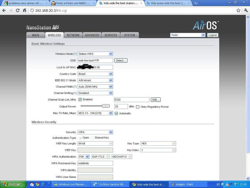

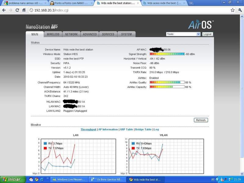

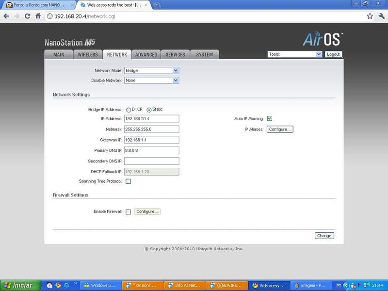

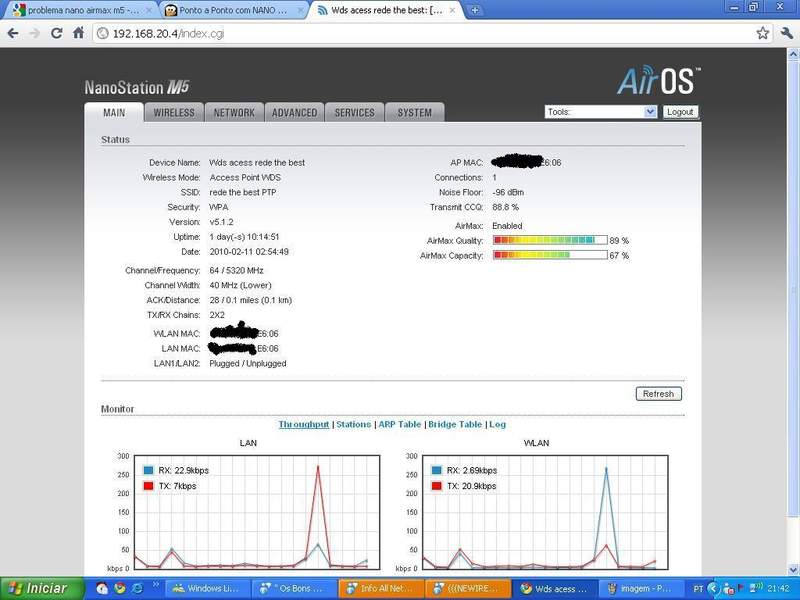

    Opa tudo bem Alexandre,estou em dúvida em minas config aqui com os meus nano m5,porq ele as vezes trava ao tentar abrir no web,e também fiz uma simulação antes de compra-lo com o AirLink | Ubiquiti Networks, Inc. e deu 100% de visada tanto lá como de cima de minha torre também so que não deu como o airlink me propocionou,minha torre está em cima de minha casa (sobrado) e ela tem 1 metro de base+2 módulos de 3 Mtrs(total 7 metros de altura no ponto A e no ponto b 3 metros de altura no ponto + alto de minha cidade aqui,e de lá eu vejo 100% a minha torre com binóculo,distância pouco mais de 1 Km veja as minas configs como ficou.e por gentileza tem algo errado nas minhas configs,o fw delas é a 5.1.2
    Grato Jean.
    Tudo pode naquele que me fortalece.
    10.1mbytes sao 80.8 mbits
    101mbit sendo que a porta lan é 100mbit :P
    consegui aqui 97mbit usando bullet m5 em 4km

    Olá djjeantechno cara pelo que vi nas suas screen a potência das suas Nanostation M5 estão estrapolada 27dbm é muito coisa pra essa distancia de 1KM essa potência cria interferência pra você mesmo e acaba com a qualidade do seu enlance muda a potência para 18dbm, muda o Channel Width de 40Mhz para 20Mhz, muda a Firmware pra 5.3 acho que vai dar melhorar bastante.
