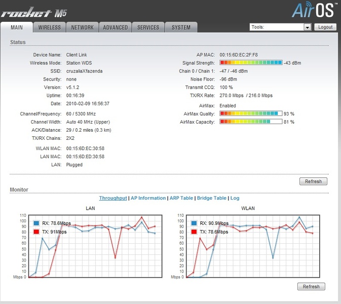

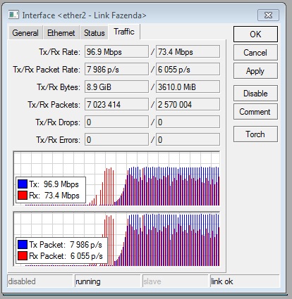

    Vou relatar o que testei aqui essa semana, etou tendo diversos problemas de troughput para meus cliente meus ponto a ponto estao em ordem, comecei a pouco a transferir meus clientes que estao com planos de 1mb para 5.8 pra minha surpresa com MK cartao R52 com 15 clientes on line isso na antena setorial OIW o ping ficava ruim e o troughput caia para menos de 400k cada cliente, instalei um Rocket com antena setorial da Ubiquiti mesmo, ficou otimo estou com 20 clientes on line, nos clientes com nano M5, o troughput menor fica em 6.5mb, até agora nao vi nada igual.
    Padrão Re: Base station MIMO Rocket M5. quem o conhece???
    Amigos a uns 2 meses estou com um ponto a ponto de uns 3 km com rocket M5, ele esta muito estavel e to com link de 160 mbps half, eu recomendo, vou montar um link de 25 km com outro para de Rocket m5, depois post os resultados do novo link, t+
