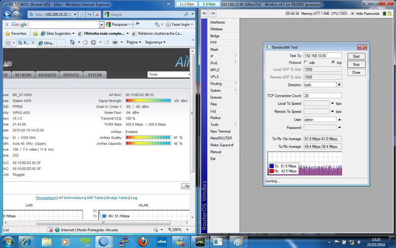

    Muito bom equipamento
    Não Usei o Bullet M5 mais o Rocket M5
    Fiz um enlace de 13km tem 10 dias em testes e até agora tudo bem latencia média medida por um mikrotik em uma ponta e outro na outra ponta média de 0ms isso sem trafego durante um dia de testes.
    Uma observação
    Não tenho praticamente interferencia na frequencia de 5GHZ nesse ponto e visada limpa entre os pontos e como o amigo disse logo acima tem que alinhar bem 100%.
    Olha o print que fiz já diz tudo.
    Equipamentos usados
    RocketDish 5G-30: 5GHz AirMax 2x2 PtP e RocketM5

    Citação Postado originalmente por NTS Ver Post
    Uma observação
    Equipamentos usados

    Pela distância não muito grande e sem interferência em 5 GHz você possivelmente tenha maior throughput desligando o AirMax.
    Nts,
    Ví que vc utilizou o protocolo Airmax. Vc fez o teste de banda com ele desabilitado? Qual o resultado?
    Obg,
    tb queria saber como ficaria com ele desativado nessa distancia... tenho os bullet M5 com airmax desativado mas em curtas distancias...
    Olá danilomp e braw
    Não fiz teste com o Airmax desabilitado ainda não por falta de tempo e porque já me deixou satisfeito com ele habilitado passando o que eu preciso para esse ponto mais farei esse teste essa semana e posto aqui.
    Pois estou testando tambem para clientes com Setorial da Ubiquiti e RocketM5.
