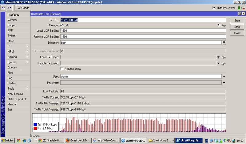

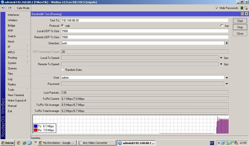

estou fazendo alguns testes com o nstreme simples porem noto algumas coisas estranha por exemplo estou a usar para testes 02 rb133 e tambem 02 cartoes engenius atheros 5413 e tambem 02 antenas hyperlink direcional grade normal.... porem olhem as imagem do teste de conexão com nstreme e sem nstreme
Sem Nstreme
Nome:	         10MZ sem nstre.jpg

com nstreme
Nome:	         mk 10mhz com nstre.jpg
Visualizações:	237
Tamanho: 	53,7 KB
me digam oque acham, as configurações estao assim
ap-bridge + nstreme + enable polling + extract size 3200 + wds dynamic apontando para o bridge
station wds + nstreme + wds dynamic apontando para o bridge ( no client a opção
enable polling extract size 3200 aparecem nao selecionaveis isso e normal )
