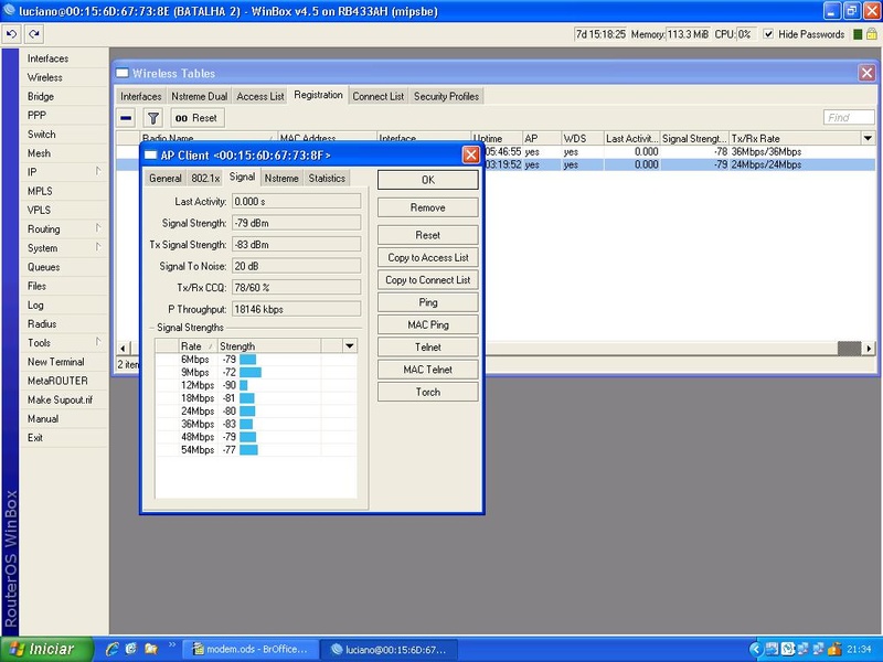

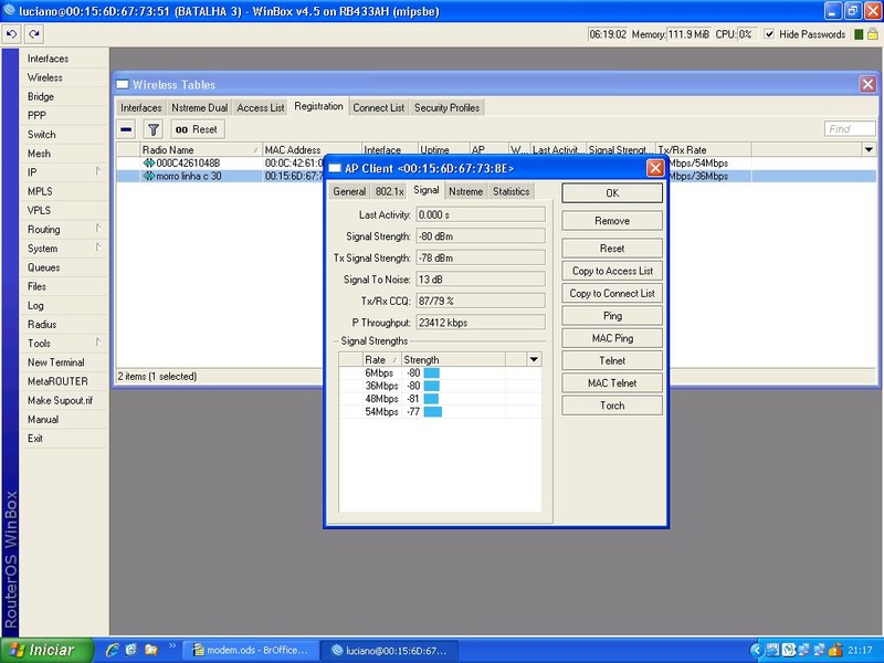

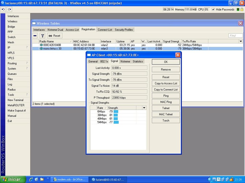

    olá boa noite amigos do under....demorei a voltar neste post ...pq estava em uma luta tremenda....segui os conselhos dessa galera ...e fiz o ponto a ponto em 5.8 ....com torre de 21 mts no ponto 1 e torre de 18 mt no ponto 2 ...não informei a vcs mais eu tinha um terceiro ponto com vizada boa ..e torre de 43 mts...utilizei antenas de 27 dbi ...cartão xr5 e rb 433 ah ...fechou bacana...agradeço a atenção e paciencia de todos...grato e até a proxima ...vou postar alguns screens
Nome:	         enlace.jpg
Visualizações:	144
Tamanho: 	120,9 KB
ID:      	11778   Clique na imagem para uma versão maior
Nome:	         ponto 3.jpg
Visualizações:	157
Tamanho: 	122,7 KB
Nome:	         ponto 1 e 2.jpg
Visualizações:	142
Tamanho: 	116,9 KB

    Citação Postado originalmente por studioc Ver Post
Visualizações:	142
Tamanho: 	116,9 KB
ID:      	11780Clique na imagem para uma versão maior
Nome:	         ponto 3.jpg
Visualizações:	157
Tamanho: 	122,7 KB
ID:      	11779Clique na imagem para uma versão maior
Nome:	         enlace.jpg
Visualizações:	144
Tamanho: 	120,9 KB
ID:      	11778olá boa noite amigos do under....demorei a voltar neste post ...pq estava em uma luta tremenda....segui os conselhos dessa galera ...e fiz o ponto a ponto em 5.8 ....com torre de 21 mts no ponto 1 e torre de 18 mt no ponto 2 ...não informei a vcs mais eu tinha um terceiro ponto com vizada boa ..e torre de 43 mts...utilizei antenas de 27 dbi ...cartão xr5 e rb 433 ah ...fechou bacana...agradeço a atenção e paciencia de todos...grato e até a proxima ...
    Parabéns amigo.
    estamos ae pra ajudar.
    obrigado por dar um feedback da instalação.
    Abraço.
