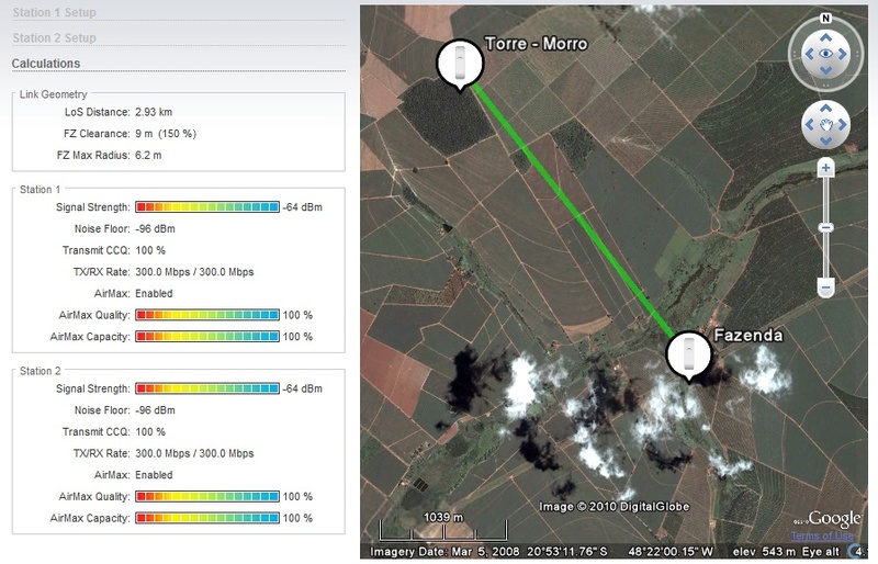

    escritorio cidade <500m> predio repetidor <10km> torre no morro com painel solar <3km> fazenda
    no ultimo enlace (torre<->fazenda) de 3km nao da pra fechar com apenas 2 nanostation m5?
    rafael.
    Padrão Re: Ponto a ponto com Rocket M5 e antenas de discos. 100 Megas full!!!
Nome:	         morro_faz.jpg
Visualizações:	711
Tamanho: 	161,0 KB
    rafael.

    Citação Postado originalmente por rjardim Ver Post
Nome:	         morro_faz.jpg
Visualizações:	711
Tamanho: 	161,0 KB
    rafael.
    Fecha tranquilo até 8km se tiver visada full.
