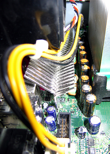

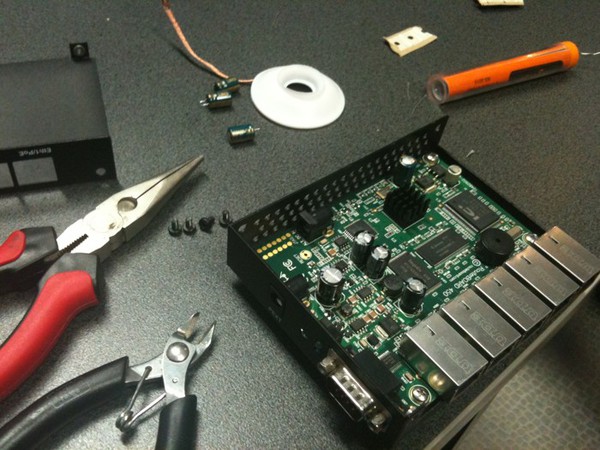

    Recentemente tive problemas com uma RB450 , vítima de uma queda de energia,
    entao comecei a fuçar achei a soluçao no forum mikrotik ,o problema estava nos .. capacitores

    chequei as especificações sobre os capacitores no forum:
    Originais: 6.3V 560uF
    Substituições: 470uF 10v (45 centavos cada um)
Nome:	         rb450-trocando capacitores.jpg
Visualizações:	372
Tamanho: 	85,0 KB
    subistitui o capacitor e BINGO.voltou a funcionar.
    Há uma discussão no fórun mikrotik sobre outras pessoas com problemas semelhantes.
