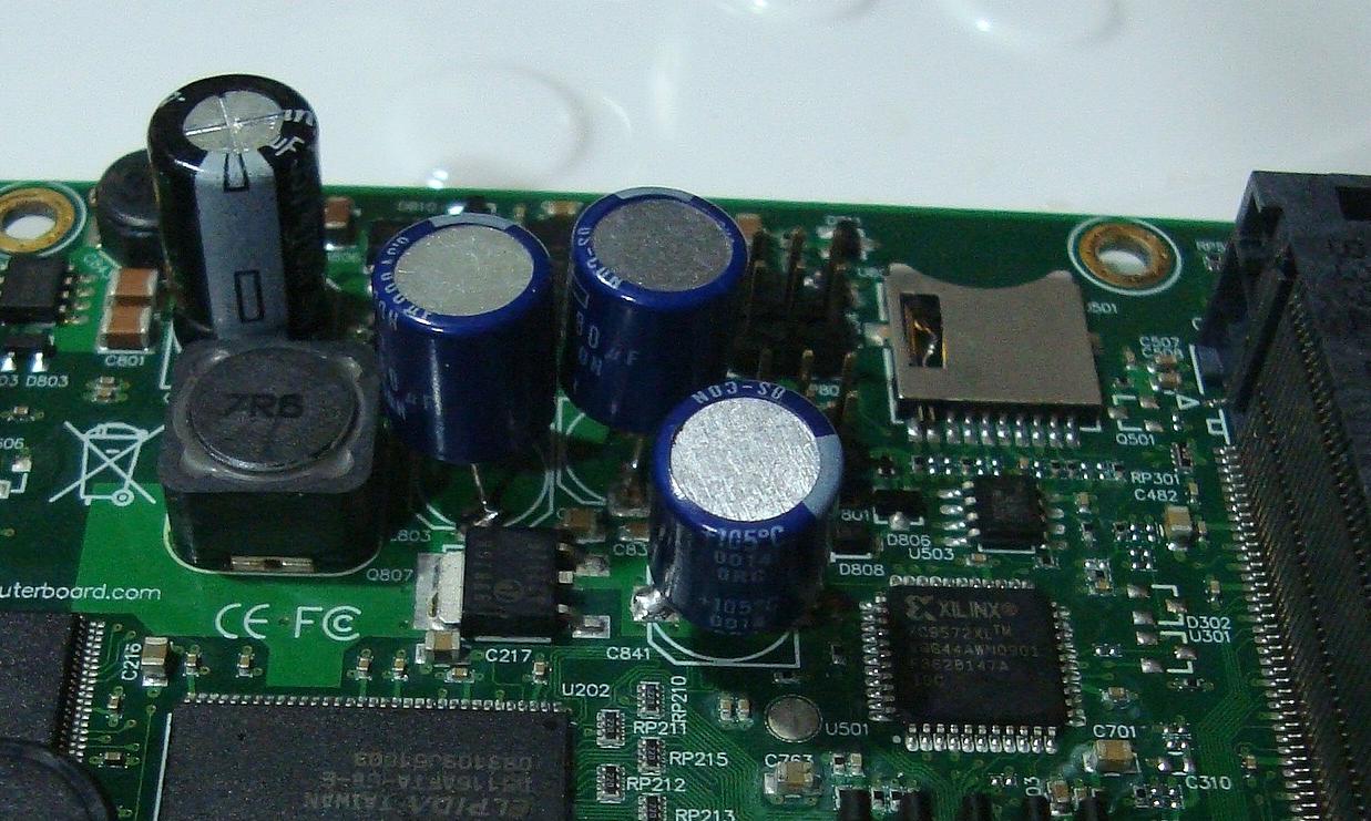

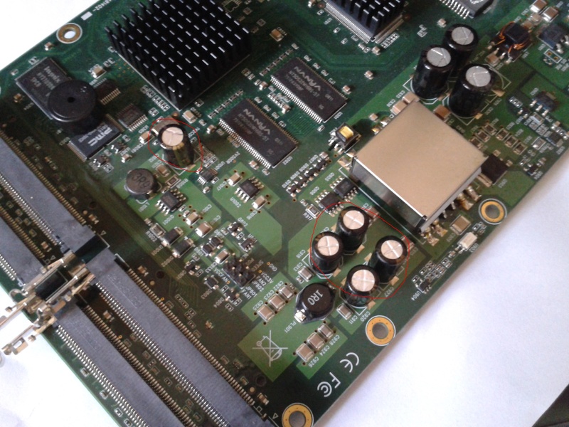

    5 capacitoes desses suscon 560uf 6.3v estavam estufados minha rb600a estava travando e reiniciando (watchdog) a cada 48-24h troquei 4 que estavam juntos por cap 1000uf 6.3v 105graus OST e o outro por um 820uf 6.3v 105graus de placas mães que estavam com problemas e resolveu.
Nome:	         2013-04-17 14.32.03.jpg
Visualizações:	255
Tamanho: 	193,5 KB
    Padrão Re: Defeito das RBs série 450 e 750
    Citação Postado originalmente por Gustavinho Ver Post
    Magal tem algum motivo que pode causar estes problemas, como aquecimento, sobrecarga de processos etc?
    vlw pela dica.
    Colega, capacitores contem substâncias em óleo, ou seja, com o passar do tempo este óleo irá diminuir fazendo o próprio
    capacitor estufar.
    Espero te ajudado!

    Usando as informações deste tópico consegui colocar para rodar novamente 1 rb600 e 1rb800 trocando os capacitores por 1000uf e 6,3v muito obrigado a todas que contribuirão para um ótimo tópico

    Senhores, está complicado de encontrar capacitores de 560uF X 6,3V 105º no Brasil.
    Posso colocar de valor superior? Quais?
    Obrigado.
  15. #35
    Terá problema de tamanho.
    Os de 680uF pode usar a vontade.
    Ou um de 560uF por 10V. Desde que sejam de 105°C.
    Você precisa um de cerca de 8mm, os de 10mm cabem mal.
    O de 10x8mm lhe serve. O de 8x10mm fica largo, tem que colocar ele sobrando por cima, afeta só a estética.
    Pra caber direitinho pode ser 8x8, 10x8, 12x8, 13x8, 15x8, enfim, tendo 8mm de diametro cabe.
