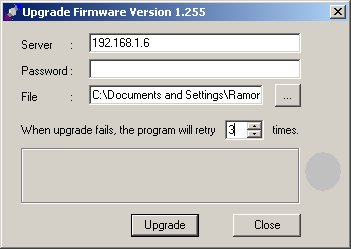

    Como faço a atualização do firmware via tftp? com se faz?
    Padrão re: Clone ou Similar do Bullet?
    coloca o computador na mesma faixa de ip do servidor tftp do bullet, 192.168.1.XXX
    o servidor tftp é 192.168.1.6
Nome:	         imagem.PNG
Visualizações:	215
Tamanho: 	6,5 KB
    com o auxilio de um bocal de caneta segura o botão reset do bullet e liga a fonte POE na energia
    depois é só lançar o firmware pra dentro do bullet e aguardar a inicialização
    obs: esse programa de tftp pode ser baixado no site do DD-WRT
    http://static1.under-linux.net/attac...let-imagem.png
    poisé amigo eu coloqui o bullet em tftp,o pc na faixza 192.168.1.* e tentei jogar o firmw com esse soft, mas o firmw nao faz upload,oq sera que fiz errado,se poder postar um video nem que seja filmado com o celular, so pra gente ver como faz,pq estou mto ancioso pra por o firmw da ubiquiti neles.

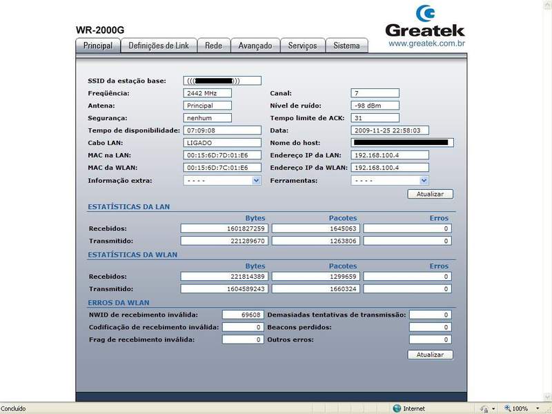

Nome:	         Greatek.jpg
Visualizações:	543
Tamanho: 	49,9 KB

Nome:	         Greatek.jpg
Visualizações:	543
Tamanho: 	49,9 KB
    cara vc colocou qual fersao do firme neste greatek pois tenho um aqui e tentei colocar o firme da bulet 2hp700mw mas nao aceitou nao. como foi que voce fez?
  20. #40
    Padrão Re: Clone ou Similar do Bullet?
    Boa pergunta amigo Isaquias ... eu também estou tentando e não consigo faz o up do fime, tenho 3 aparelhos wr-2000g bullet2 e não consigo mudar. O engraçado e que já fiz diversas tentativa e mesmo assim não consigo colocar o aparelho em modo TFTP Client, desculpe-me se não compreendi o que o senhores tentaram explicar e acho também que não sou o único com problemas aqui, alguém poderia dar uma ajudinha ???
