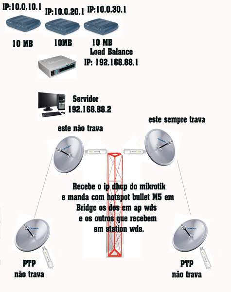

    Padrão Re: Bullet M5 Travando por 20 segundos + ou -5 vezes por Dia
    estão ligados a um modulo isolador Microsol 500 va neste mesmo esta ligado outro bulet M5 tbm e o mesmo não trava nunca mais de meses nunca travou mais vou ligar eles direto no nobreak para ver se melhora quase todo dia ele trava ai desligo eu só retiro o cabo ppoe da fonte e ligo novamente e tudo fica normal mais no outro dia volta a travar ai faço a mesma coisa se possivel a noite
    se você puder fazer um acesso remoto agradeceria muito ja estou enloquecendo com os clientes todo dia trava pela manha não sei o que esta acontecendo
    minha estrutura
    MIKROTIK + BULLET M5
Nome:	         ptpbulet.jpg
Visualizações:	175
Tamanho: 	28,3 KB
    Obrigado Pela ajuda amigo.
