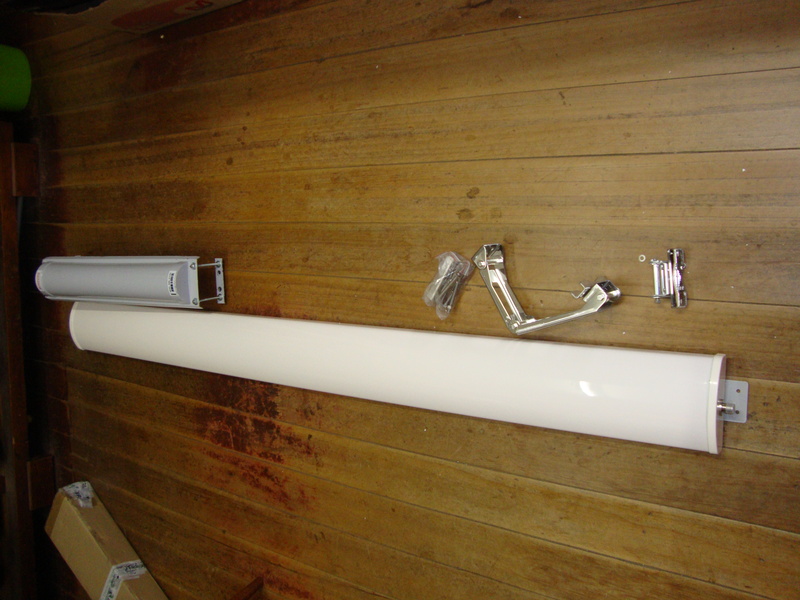

    Que os painéis ideais são bons eu não tenho a menor duvida, eu tenho cinco, 2.4. Só que meu fornecedor não tem mais, dai peguei oiw 5.8, 18 dbi 100° horizontal em uma Rb 433ah com r52h, atendemos uma área de 1000m com nano nos clientes, arvores ralas realmente não são problema, só que pega em media -70. Quando eu falo em arriscar me refiro àquelas coisas do mercado livre que prometem mundos e fundos. Mais uma imagem vale mais que mil palavras. Olha um é oiw 20dbi 90° vertical e o outro são um incrível wirelink de 21dbi 120° vertical.
    Até mais.

    Será que neste caso "tamanho não é documento"? hehehe!!!
    Eu comprei 3 destas wirelink. O desempenho está igual as outras marcas. Mas notei uma coisa: quando ajusta a inclinação, força a capa e abre uma fresta entre a capa e o corpo da antena. Já apliquei silicone.
