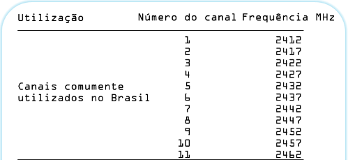

    a largura de banda de cada canal em 2,4 GHz é de 22 MHz e o espaçamento entre as freqüências centrais das portadoras é de 5 MHz. Isto significa que a sobreposição não existirá entre os canais 1, 6 e 11.
    Tabelas úteis:
    Frequência dos Canais
    Nome:      tabela canais2.png
Visitas:     809
Tamanho:  19,5 KB

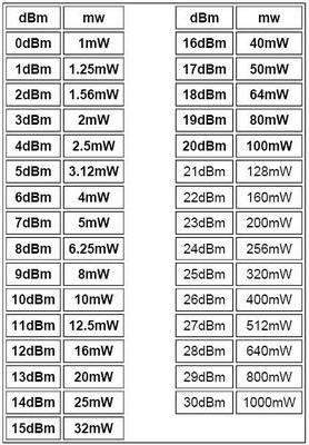

    Conversão dBm X mw
    Nome:      tabela dbm x watts.jpg
Visitas:     1044
Tamanho:  38,6 KB
