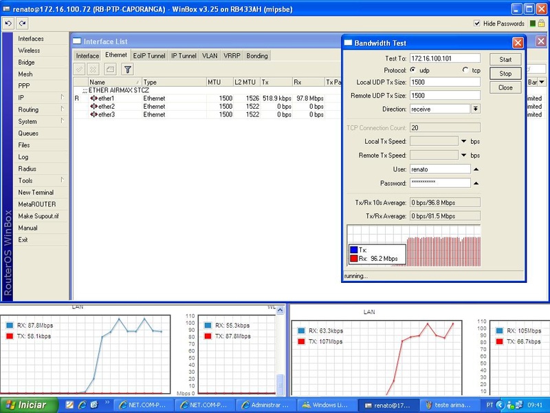

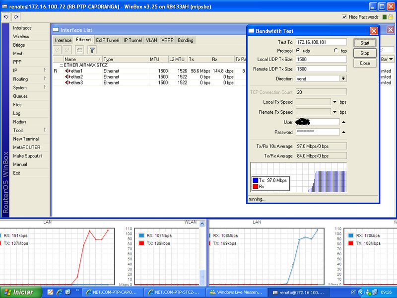

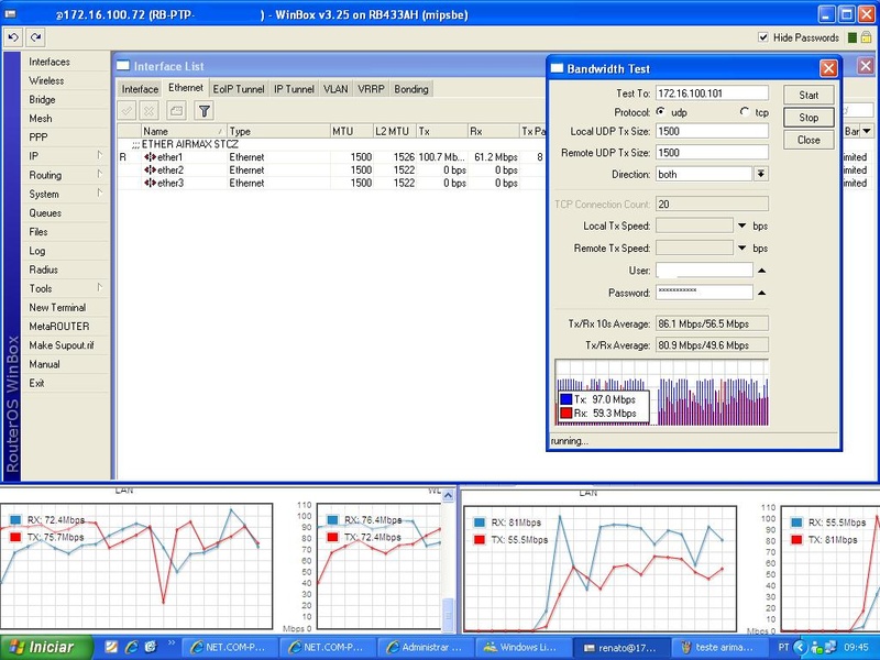

    Padrão Re: SUCESSO !!! 100 MEGAS com AirMAX 5.8 em ponto-a-ponto de 13 KM
    Aqui estou com um ponto-a-ponto de 13 km passando os 100 Megas.
    Esta abaixo os testes.
    Posteriormente passo as minhas configurações.
    Renato Caldara

  13. #33
    renatocaldara
    Qual o Equipamento que vc esta Usando nesse Ponto a Ponto Amigo?
    Desde já agradeço Sua Resposta
    Citação Postado originalmente por renatocaldara Ver Post
    Renato Caldara
  14. #34
    Padrão Re: SUCESSO !!! 70 MEGAS com AirMAX 5.8 em ponto-a-ponto de 12 KM
    Oi armc_2003. Talvez a configuração antiga não fosse a ideal, mas quem disse que tem que ser tudo bonitinho e combinando?
    O EMP8602 não é horroroso, talvez não seja o melhor rádio, mas não chega a ser horroroso quando o instalador sabe configurá-lo.
    Faz uma coisa: Configura dois links idênticos com o rádio da sua preferência e com EMP8602. Realize os mesmos testes utilizando os mesmos critérios que você vai chegar a uma conclusão, e possívelmente não será HORROROSO.
    Meu objetivo ao iniciar o tópico e citar a configuração antiga, era mostra o antes e o depois. O ponto principal deste post foi dizer: Olha, o RocketM5 com as RocketDISH de 30 dBi fazem 70 megabits. Eu achei 70 mbps o máximo, mas o Krysec comprovou que podia ficar melhor. Só isso...
    Abraço,
    Zé Alves
    Ok. Anotado.
