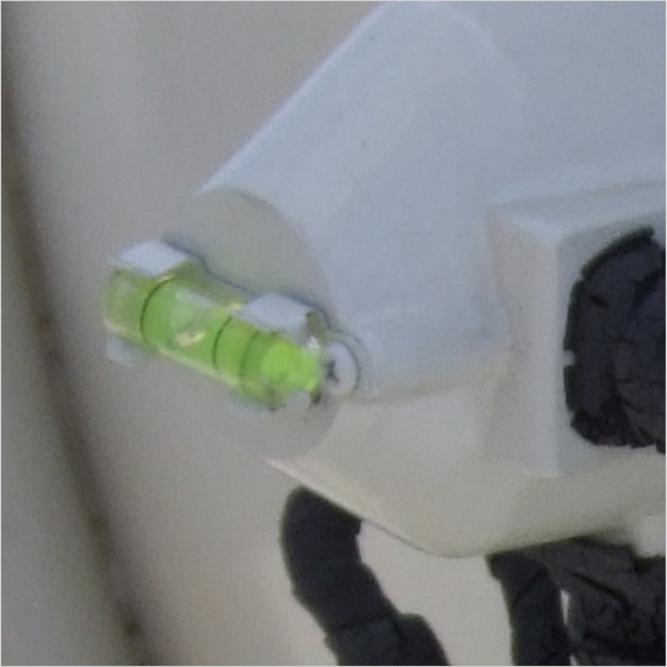

    Já que vocês falaram em nivelar usando um nível de bolha, ísto só vale para o caso em que os pontos estão aproximadamente no mesmo nível, né?
    May 2007
    Foz do Iguaçu - PR
    987
    Padrão Re: desanimado com rocket
    Na verdade deveria servir para todos, pois pela regra todo mundo deveria se preocupar em manter o Nivelamento da horizontal o mais próximo do nivel REAL !
    Isso mesmo... Cara se nao fizer da um problema serio... Sinal fica muito ruim... Se quiser eu ponho um printscreen aqui mostrando como muda o sinal... como ele fica melhor.... em um cliente que ta a 3 KM da minha torre com um nano m5, o sinal dele eu nivelei o nano com nivelador comum, esses de pedreiros mesmo... o sinal ta -55 - 300/300mps airmax 99%... Na torre eu nivelei tambem a antena de acordo com o nivelador dela... eu tinha colocado a antena numa torre de 90 metros... com tilt dela quase tdo para baixo... incrivel... o sinal ficou um porcaria... depois arrumamos nos cliente colocando para cima as nanos... e mesmo assim nao melhoravam... depois eu desiti... tirei as basestations da torre de 90 metros e coloquei na minha torre menor de 36 metros... nela da pra nivelar melhor... pra minha supresa.. coloquei a antena totalmente reta... cara o sinal mais baixo que eu tenho e de 80% porque nao e 100% visada!!!
    Eu entendi o fato do nivelamento.
    Só não entendi o porque disso. Se uma torre está a 20m e outra a 60m vai sempre haver um desnível do eixo entre o centro das antenas.
    Mas mesmo neste caso hipotético tem que manter na horizontal as duas?

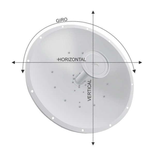

    Na verdade o Fato "Manter o Nivel Horizontal" tem há ver com o Giro da antena e por consequência do alimentador, e não com o direcionamento cima-baixo (vertical) ou esquerda direita (horizontal), da antena !
Nome:	         Giro Dish bolha.jpg
Visualizações:	171
Tamanho: 	65,0 KB
ID:      	12339   Clique na imagem para uma versão maior
Nome:	         Giro Dish.jpg
Visualizações:	157
Tamanho: 	40,3 KB
    Última edição por pkmc; 19-06-2010 às 13:56.
    Agora sim, eu entendi a que nivelamento se refere.
    Com certeza ao girar o alimentador, terá que ficar na posição perfeita para o melhor casamento da fase que chega no alimentador.
    Eu estava imaginando a inclinação para apontar para a outra antena.

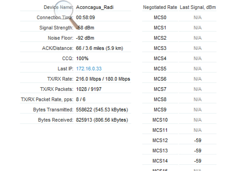

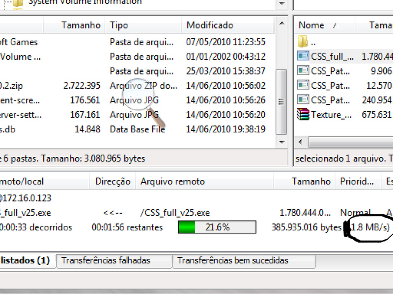

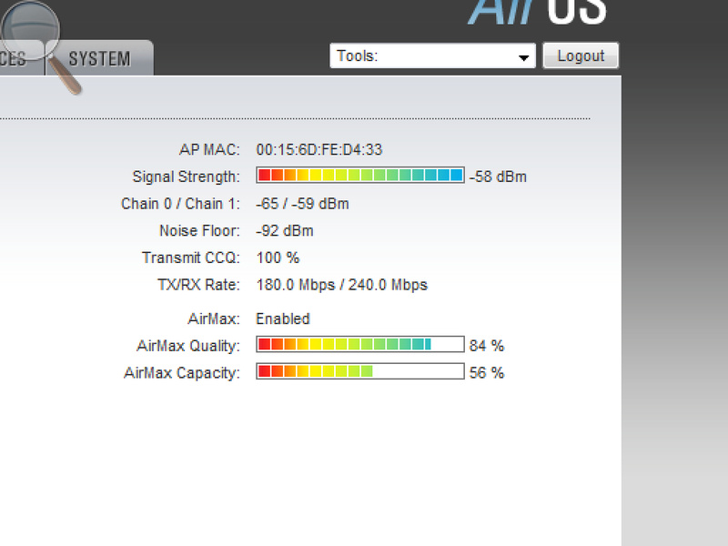

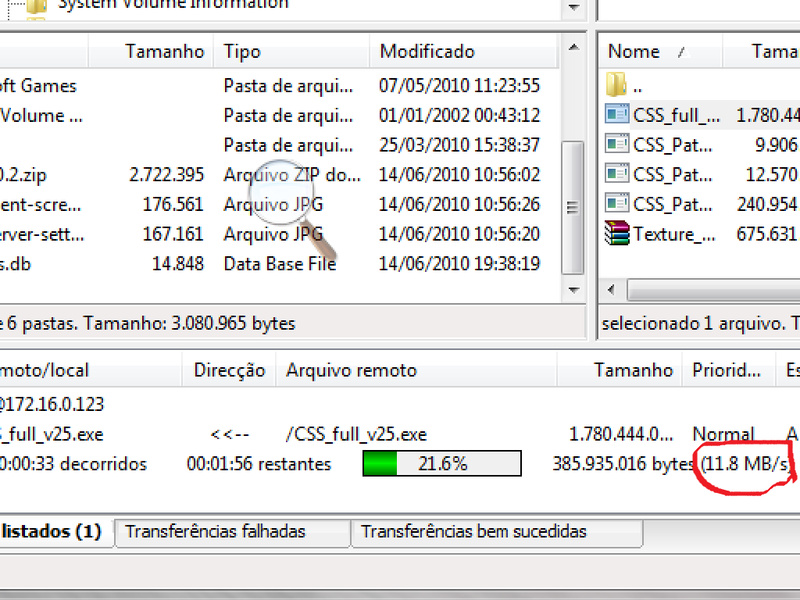

    Bom, testei hoje meu enlace de 6km, com visada, e nao foi o teste que pensei. RocketM5 dish 30.
    Coloquei o firmware 5.2, configurei o radio em Ap, depois Apwds, do outro lado testei ele tanto em modo station como station wds, o resultado foi o mesmo, quando marquei a opção: No ACK Mode for PtP:, ficou horrivel, quase nem pude acessar mais o radio, se alguem tiver alguma colocação.
    Vou ate comprar aquelas canetas com laser para poder ter certeza do alinhamento, se alguem conhecer alguma boa pode indicar.
    No radio, mostra,TX/RX Rate: 240.0 Mbps / 180.0 Mbps, sinal de -58, 6km. Mas quando coloquei uma maquina rodando o filezila server ftp, e fui do outro lado baixar o arquivo, para minha surpresa baixava somente a 1.1MB/s(link10MB, depois, ja no provedor, testei novamento na minha rede local, imaginando que talvez fosse alguma coisa do filezila, mas nao, baixou a 11.8MB/s(link 100MB), seguem arquivos em anexo. Sinal de -58 para 6km, bom ou ruim??
