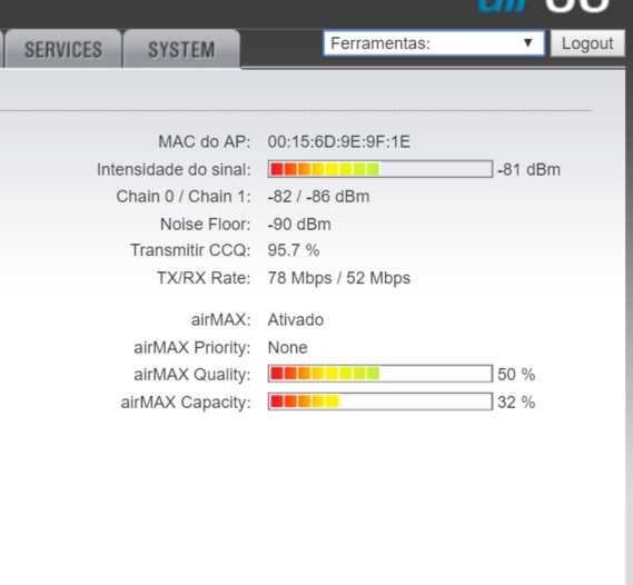

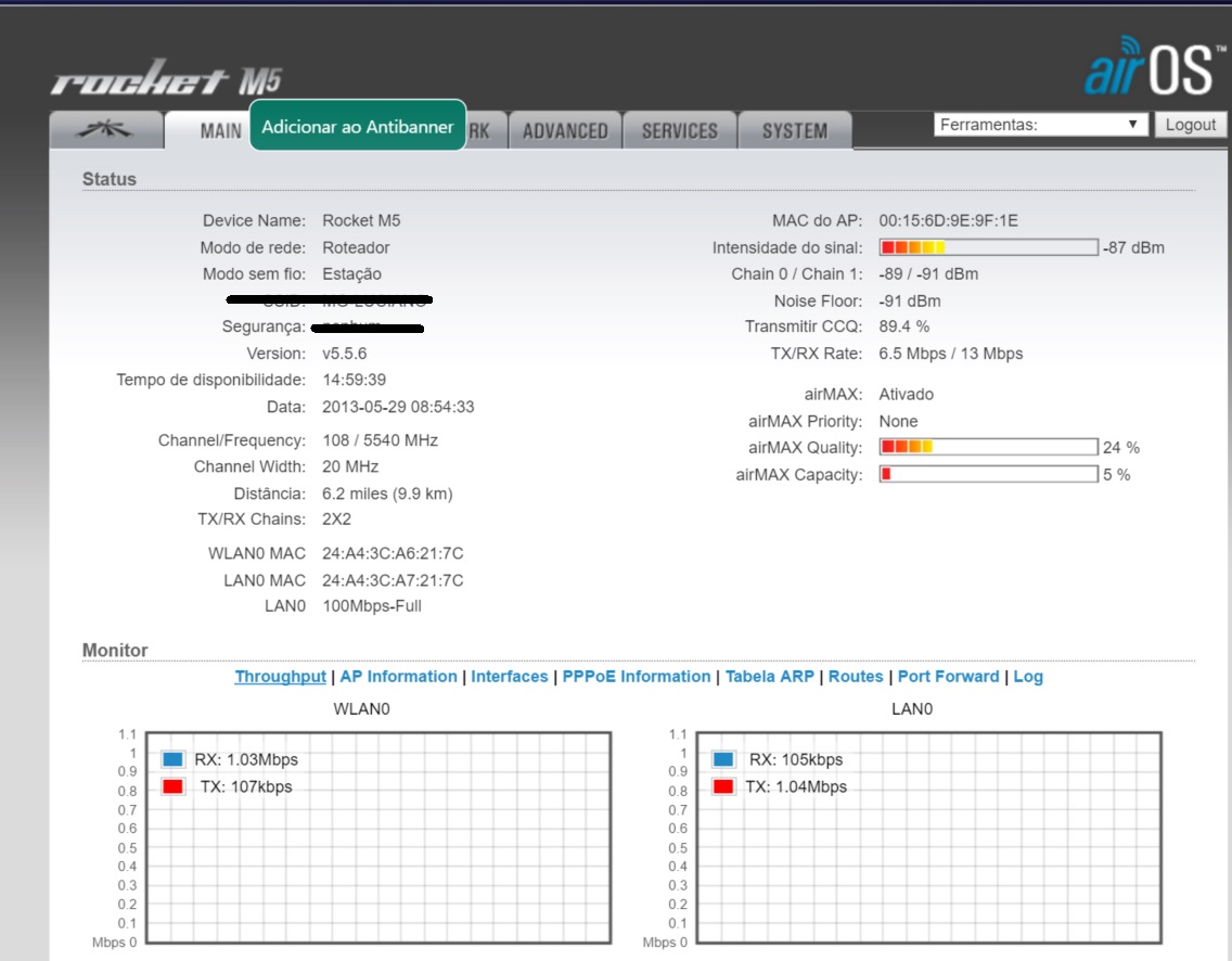

    boa noite pessoal! hoje venho como cliente,pra ver se alguém me ajuda com um PTP aqui que não segura o sinal que é muito ruim por sinal,estranho que é bem perto apesar de ter uma pequena mata na frente acho que não influencia muito,em se tratando rocket M5 são apenas 10 km e o sinal esta assim.(segunda imagem é quando esta com melhor sinal)
Nome:	         under.jpg
Visualizações:	206
Tamanho: 	166,7 KB
ID:      	63281 Clique na imagem para uma versão maior
Nome:	         walas.jpg
Visualizações:	157
Tamanho: 	43,8 KB
ID:      	63282alguém puder me dizer o que pode esta acontecendo ,pois o dono do provedor não consegue ou não quer melhorar o sinal,o nível de elevação não é o problema,sera configuração?

    Bom Dia..
    Primeiro melhore esse sinal amigo. com esse nível não vais conseguir resultado nenhum.
    Se não está bom em 5ghz, coloque um rádio 2.4ghz nesse enlace que irá melhorar muito o sinal,
    Toda vez que houver obstrução por arvores, é o pior cenário possível para 5ghz.
    Nestes casos sempre se contorna o problema ou com 900mhz ou com 2.4ghz;
