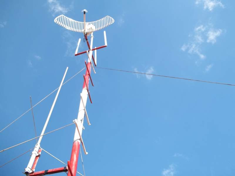

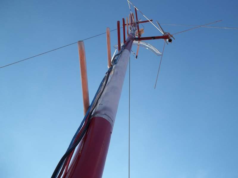

    Boa noite pessoal,
    Numa repetidora minha, fiz um torre nesse estilo, ficou boa e custou menos de R$ 200,00.

  13. #33
