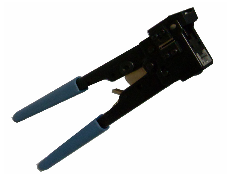

    Algumas coisas q faz a diferença em crimpar um bom cabo
    1. bom RJ45 todos q tem nome atraz com sua marca é muito bom os q nao tem nome nao presta por nao prensar o cabo muito bem como aquele furinho q tem no meio do RJ45 q prende todos os fios.
    2. realmente as corres faz diferença por isso vem em par e para alguns q nao gosta de usar o padrao usa seu proprio padrão isso é um problema ate funciona mas quando da problema ai complica.
    3. alicate sim faz diferença mas nao é tudo como o RJ45 de qualidade mas para mim q tenho utilizando apenas 4 alicates sendo 2 dos mais simples de 45 reais aqueles azul sem catraca mas o q mais tem durado é o vermelho com catraca certa de alguns anos sem nengum amolecimento do cabo. Mas o bom é os q tem a parte de crimpar o cabo na frente como a da ultima foto que vou por aqui em baixo esse sim é 10.
    4. tem um testador de cabos para fechar com cegurança a rede.

    Esse alicate é um AMP para conectores CAT5. Um dos melhores do mercado.

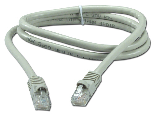

    Eu uso cabos montados pela Furukawa (furukawa adapter cables). Muito bons, até hoje não tive problemas. São fabricados nos comprimentos de 1 até 6m. Recomendo. Compro na Telcabos.
    Nome:      adaptercalbe.jpg
Visitas:     1637
Tamanho:  12,4 KB

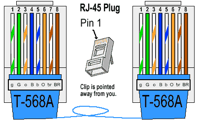

    Padrão Re: Alicate de crimpar RJ45 - Cansei
    O tópico está ficando bom... :-)
    É muito importante seguir os padrões, a ordem dos fios tem muita importância na qualidade do sinal. O "trançado" do cabo trançado não está ali a toa,
Nome:	         ethcable568a.gif
Visualizações:	254
Tamanho: 	12,2 KB
    Outro ponto interessante é a qualidade do conector. Vocês já viram como fica o conector, nas partes metálicas, após um tempo? Oxidado! Faça um teste e veja esse mesmo conector armazenado após algum tempo. (Só não vale os que vem lacrados num saco.)
    Patch cord industrializados são muito bons, mas nem sempre indicados para todos os casos.

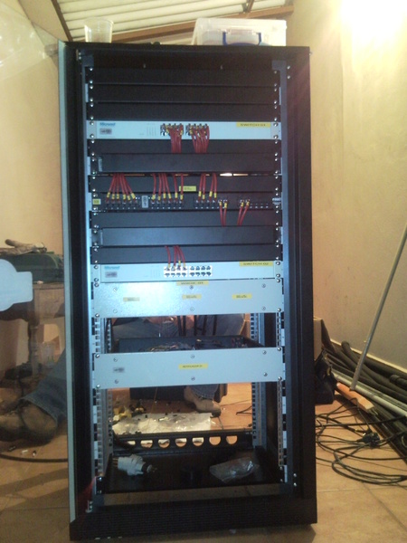

    basta usar um patch panel.. acaba com o problema de ter que ficar fazendo pino :P
    e fica show.. olha os racks que coloco nas repetidoras .. mandei fazer caixas 2U para colocar as routerboards.. ficou mto bom
Nome:	         SNC00261.jpg
Visualizações:	2143
Tamanho: 	101,8 KB

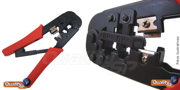

    O problema maior é mesmo o alicate, pois se não crimpar corretamente, aliado a maus tratos no cliente já viu né. Nas repetidoras nunca tive problemas. Estão lá quietinhos.
    E não adianta nem o testador. Testa na hora está perfeito, mas como a crimpagem dos pinos nao fica boa , logo logo ele vai dar problemas.
    Eu vou comprar um alicate AMP de 300 e poucos pois ir na casa só para revisar conector é dose.
    Quando alicate é novo é maravilha, mas logo já não faz o serviço bem feito.
