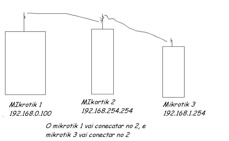

    opa desculpa a demora e a bagunça vamos lá tenho 3 adsl com 3 mikrotiks
    1° 192.168.0.100 2mb
    2° 192.168.254.254 1mb
    3 ° 192.168.1.254 1mb esse terceiro é uma lan de 30 pcs
    todos eles eu ap pra controlar externas sendo assim eu tenho 2 placas de rede nos mikrotiks
    meu plano era o seguinte o interligar os 3 mikrotiks o mik 1° tem visada perfeita para 2 ° e terceiro tem visada perfeita para o 3° bom o que eu vou fazer tenho 2 antenas e 2 placas de rede 1 antena e placa de rede vou colocar no 2° e outra antena e placa de rede vou colocar no 3° pronto enho tudo interligado, mas depois quero configura tudo assim o mikrotik 3° vai receber a internet do 1°, vai ficar como se tivesse 2 links asssim vou fazer baleceamento e colocar um ip tipo192.168.1.200 assim vou dividir os pcs 15 com e 15 com outros, quero fazer isso tudo sem mudar a estrutura de ips, e como faria a configuração no 2 mikrotiks Clique na imagem para uma versão maior

    Padrão Re: Interligar 2 Mikrotiks (essa é Dificil)
    vou simplificar o que vc quer. hehehe ................... e como se chegasse 2 links em um mikrotik independe se vem via cabo . telefone no seu caso vem de outro mikrotik e distribuir . fazer o balanceamento. juntando os adsl. correto

    vamos, as perguntas, o mk que vai fazer as distribuição é o mk 03, vai precisar de colocar na placa que vai receber o link do mk1 por exemplo se voce colocar o IP 192.168.0.155 em rota voce vai ter q colocar o 192.168.0.100 como gatway, na placa q recebe o link do mk 03 a mesma coisa.
