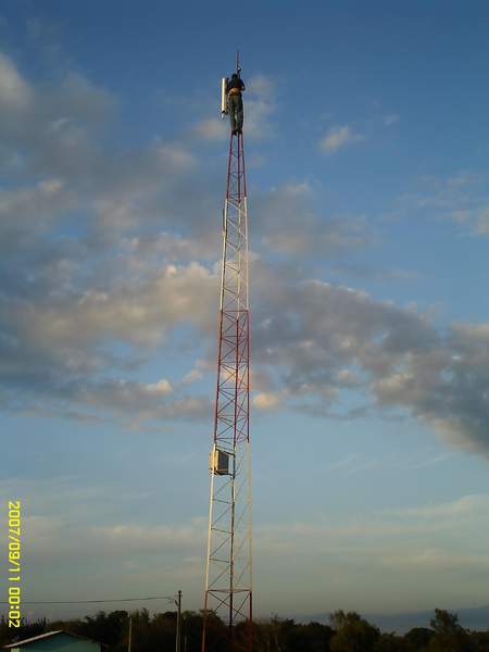

    boa noite pessoal, sou novo no under, e gostaria que alguem me respondece a minha duvida de tanto olhar muitas informações aki sobre autoportante mandei o serralheiro a minha de 25 metros, ate ai ok,o porem como nunca subi em uma altoportante e nen em estaiada minha duvida é se é normal ela balançar lá em cima
    desde ja muito obrigado
    Padrão Re: Modelo de projeto de torre autoportante
    Mandou fazer como este projeto aqui? Este projeto tem uma falha que a faz balançar ou ate cair dependendo to tanto de equipamento que colcoar la em cima... as cantoneiras cruzadas estao somente para um lado \\\\\\\\... e isso nao "trava" a torre... o correto seria um pra direita e outro pra esquerda \/\/\/.... ai sim ficaria uma coisa mais garantida.
    boa noite amigos desculpa minha inexperiência, quando digo que balança é que nunca subi en outra torre a nao ser a minha por isso nao sei a diferença do balanço da autoportante e a estaiada, minha torre é igual na medias começa com 1,50cm termina com 35cm, os 6 primeiros metros com cantoneira 2"5x1/4 e dos 6m aos 12m 2"x3/16, e dos 12m aos 18m 1"5x3/16 e dos 18m aos 25m 1"x3/16
    ficou bem boa
    Normal de torre dar uma balançada... balança mais nao cai... melhor nao deve cair rs... a unica que nao vi da uma balançadinha ate hj, foi a ultima que montamos aqui, estaiada, 60 cm de largura 30 emtros de altura cantoneira 1 ¹/² " x ¹/4... com 2 ante-torçao, um na metade e outro com os 30 metros... essa posso dizer q e mesma coisa que esta em um predio... firme.
    se a tua for essa da foto do teu perfil, ficou exelente, ta de parabens... alem de cruzar, virou X, travando dos 2 lados... ficou otima... so nao vale inventar de colocar umas bacias nela rs... agora se for so pra painel, e pequenos ptp, ta blz
    sim é da foto do meu perfil pode deicha nao vou por rsrs, subi nela esta semana e dei umas jogadas de corpo pra lá e para cá deu um balanço legal
    mas se der tudo certo ate fim do ano vou estaiar ela para por umas bacias rsrsr,para atender ums bairros vizinhos
