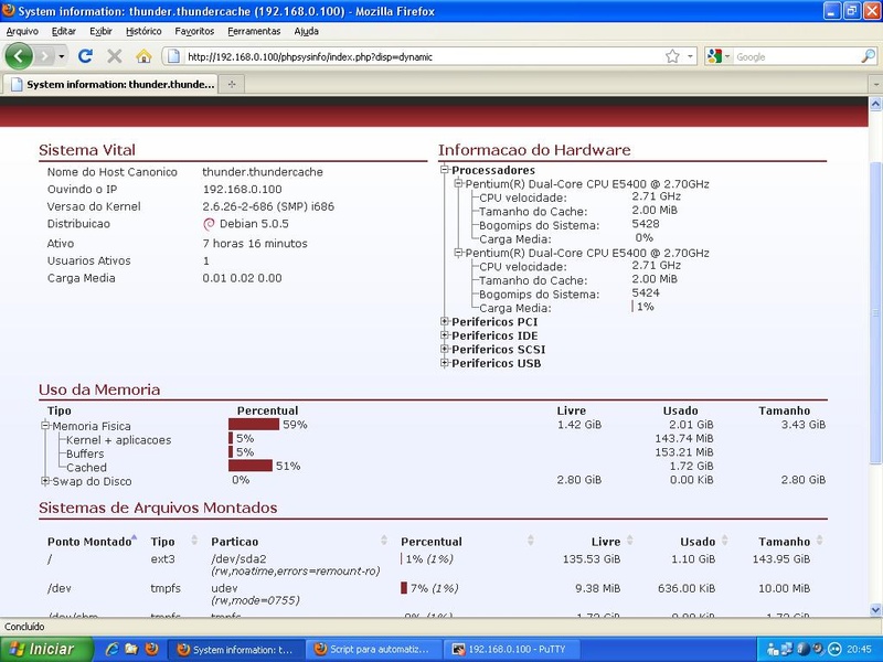

    Ola amigos venho informar q o meu Tc3.1 esta 100% agora .
    gostaria de contribuir, com uma ferramenta q conheci para verificar o estatus do servidor thunder3.1
    PhpsysinfoClique na imagem para uma versão maior
Nome:	         thunder.jpg
Visualizações:	417
Tamanho: 	139,0 KB
    vai em
    # cd /var/www/
    # /var/www/ wget Download PHP SysInfo from SourceForge.net
    # tar -vzxf phpsysinfo-3.0.5.tar.gz
    Pronto! so acessar via browser
    http:// "ip do seu servidor" /phpsysinfo
    Voce ira verificar o status do seu servidor.
    Abraços a todos o meu muito obrigado t+

    Citação Postado originalmente por airtonveiga Ver Post
Nome:	         thunder.jpg
Visualizações:	417
Tamanho: 	139,0 KB
    vai em
    # cd /var/www/
    Show de bola amigo, vou incrementar aqui depois que eu conseguir deixar tudo rodando rsrsrs...
    Valeu!

    Amigo aqui no meu deu esse erro, detalhe fiz no Debian 5.05 x64:
    This XML file does not appear to have any style information associated with it. The document tree is shown below.
    <phpsysinfo>
    <Generation version="3.0.5" timestamp="1280079063"/>
    <Errors>
    <Error Function="file_exists(config.php)">
    config.php does not exist or is not readable by the webserver in the phpsysinfo directory.
    ./index.php on line 44
    ./includes/output/class.Webpage.inc.php on line 61 in function __construct()
    ./includes/output/class.Output.inc.php on line 42 in function __construct()
    ./includes/output/class.Output.inc.php on line 53 in function _checkConfig()
    </Error>
    </Errors>
    </phpsysinfo>
    oq será que deu errado?

    Citação Postado originalmente por mamaunet Ver Post
    <phpsysinfo>
    <Errors>
    </Error>
    </Errors>
    </phpsysinfo>
    Ol amigo mamaunet
    Apague a pasta phpsysinfo em /var/www/phpsysinfo
    e tente fazer novamente este e o site do programa
    phpSysInfo
    Verifica ai e faz o teste t+
