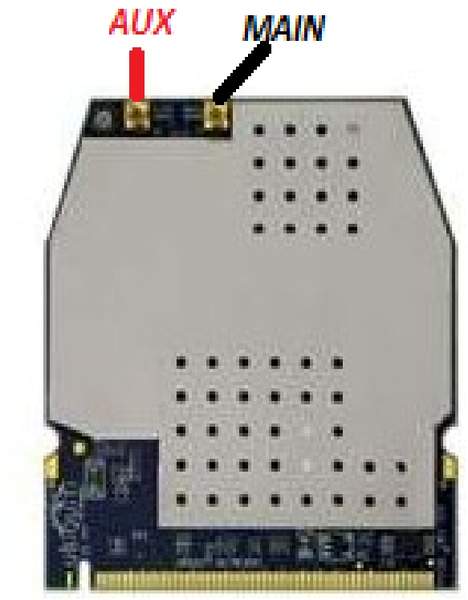

    Leandro,
    Qual saída do XR9 vc usa? Nele não tem marcaçao de MAIN e AUX.
    Nao seu qual é a antena A e B.....vc usou qual?
    Abrazzz
    Avatar de leandrolopeswifi
    Porto Alegre - RS - Brasil
    1.745
    Padrão Re: LINK 900 MHZ - COM XR9- BAIXO THROUGHPUT
    Citação Postado originalmente por gabrielgoiaba Ver Post
    Leandro,
    Abrazzz
    Antena A = MAIN (Principal)
    Antena B= AUX (secundaria)
    Abraço.
    Leandro,
    Disso eu seu cara.....mas nao tem marcaçao nele.
    Preciso saber pela posiçao. o de fora ou o de dentro.
    Abrazzz
    Leandro,
    Abrazzz
    SEGUE foto pra vc entender.
    Abraço.Clique na imagem para uma versão maior
Nome:	         XR9.jpg
Visualizações:	163
Tamanho: 	25,5 KB
    Bom.....blza....tava colocando invertido.
    Valeu cara.
