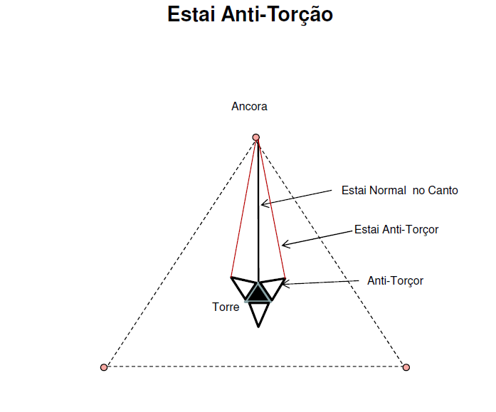

    1929 O esquema do ant-torçao passado pela empresa que me vendeu as torre é esse em anexo.

    Nunca usamos assim, mas é bem interessante. Economiza 3 pontos de ancoragem.. e como tem ART, o engenheiro deve ter 1 milhão de vezes mais conhecimento. Além disso você precisa seguir o que está no projeto dele. Não se afaste "um milimetro" para não perder a validade do projeto. Não improvise nada.
    Qual a distância que fica da torre a ponta de cada triângulo do anti-torção?
    Padrão Re: Dispositivo ante torção para torre estaiada
    Fica coisa de 1 metro, to na rua agora a noite tiro uma foto e posto aqui.
    Sim nao vou improvisar nada, desde a base estou fazendo todas com media de 10cm a mais em cada medida pedida.
    Nunca usamos assim, mas é bem interessante. Economiza 3 pontos de ancoragem.. e como tem ART, o engenheiro deve ter 1 milhão de vezes mais conhecimento. Além disso você precisa seguir o que está no projeto dele. Não se afaste "um milimetro" para não perder a validade do projeto. Não improvise nada. Qual a distância que fica da torre a ponta de cada triângulo do anti-torção?
    1929...nao entendi onde vc fala que economiza...pois pra mim anti torção só tem um jeito e nao tem como economizar cabos...vc pode me exemplificar um modelo que economize 3 pontos de ancoragem...fiquei muito curioso amigo...
    edit:
    me perdoe...fui olhar o desenho denovo e vi a cagada da empresa que esta vendendo pro jonas...eu nunca colocarei anti torção ancorados no mesmo lugar...tem q ser separado sem duvida alguma...sinto muito...
