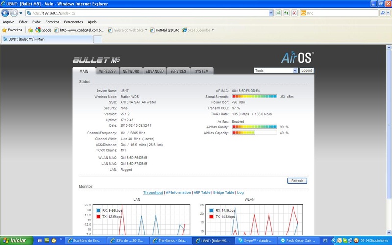

    Problema Resolvido era a versão do firmewar que estava desatualizada fiz as atualizações e segui as orientação do amigo Alex... que não foi omisso e se prontifico a me ajudar deixo aki meu agradecimento tbm ao rogeriodj que já avia dito pra atualizar. E me prontifico a ajudar quem tiver duvidadas tbm sobre este assunto.
    E deixo aki meu muito obrigado a todos que me orientaram e até msm quem me critico muito obrigado foi um incentivo a mais para resolver este problema.. segue o anexo de como fico ainda falta alguns ajustes mais já quis posta o resultado parcial...
