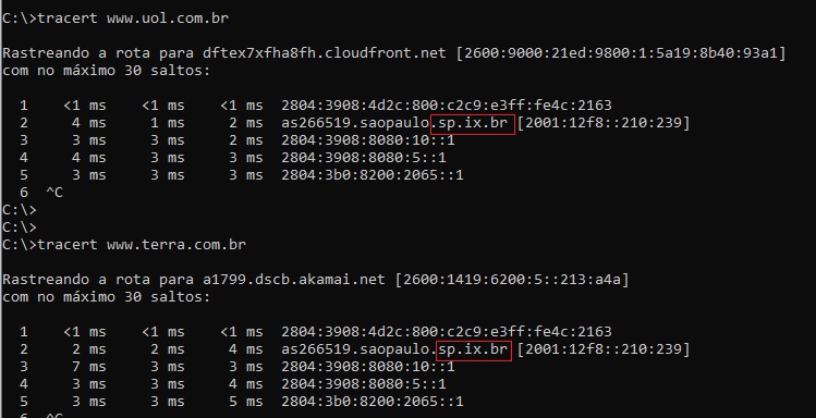

    Aqui dois exemplos de tracert, UOL e TERRA com rota direta no PTT
Nome:	         CMD.jpg
Visualizações:	143
Tamanho: 	94,0 KB
    Perceba que a rota já é IPV6 e tem um mínimo de saltos até chegar ao destino passando pelo Ponto de Troca de Tráfego de São Paulo direto até o servidor do UOL.

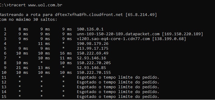

    Agora repare essa rota aqui:
Nome:	         CMD2.jpg
Visualizações:	114
Tamanho: 	84,6 KB
    Ela é IPV4 e tem um monte de saltos e termina em uma rota podre.
    Por ser IPV4 não é o problema, mas esse tipo de rota é típica de provedores locais que contratam links de terceiros e esses "terceiros" não tem conexão com o PTT ou tem um sistema de roteamento de borda porco.
    Por isso o primeiro passo é testar os IPs que você pegou e testar o funcionamento deles em cada link, para depois ver se não é algum problema no balanceamento de link que você fez.
