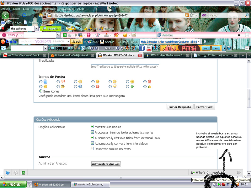

    meu deus do ceu eu estou a 400 metros da base sem visada e funfando vou reclamar !!!!!!!!!!!!!!!!
Nome:	         era para dar problema.jpg
Visualizações:	230
Tamanho: 	208,5 KB

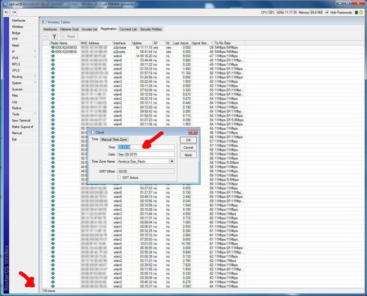

    E para ilustrar e "constatar" minhas afirmações sobre mikrotik, estou postanto um print, de umas das minhas Estações Mikrotik, tirada exatamente no momento em que escrevo este post.
    O print é apenas uma demonstração que o mikrotik é tão bom quanto o wavion, só precisa ser usado da maneira correta, sem desmerecer à quem comprou wavions.
Nome:	         Print.jpg
Visualizações:	264
Tamanho: 	210,8 KB
