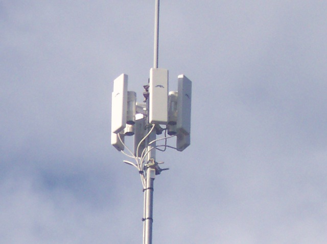

    Padrão Re: Equipamentos para provedor novo! ajuda
    Citação Postado originalmente por Pauloneto Ver Post
    Obrigado pela resposta, vc sempre me ajudando!
    Entao vou conversar com o diretor,ja que a torre ja ta prontinha la é só subir e instalar e eles nao usam pra exatamente nada,mas tem um problema, á menos de 200mts tem uma torre que pertence a radio da cidade e nessa torre meu concorrente tbm ilegal ja instalou 4 paineis aquario 12dbi 90º, eu terei algum problema com interferencia ou quando for tirar a SCM ? lembrando que a torre da escola foi a primeira a ser instalada, mas a mesma nao tem pintura, ja a torre da radio tem pintura padrao telebras!
    Creio que homologar essa torre tendo em vista que é um bem público e que está fora dos padrões não vai ter como, mas a emissora de radio que cedeu a torre deles paar uma internet pirata, está a perigo inclusive de perder a sua Outorga de Transmissor de Rádio além de uma multa pesada. Mas quanto á interferencia não vai ter não !basta usar canais diferentes ou apelar para 5HZ. Tanto para 2.4 ou 5Ghz uma boa solução que tem dado muito bons resultados é um Cluster com 6 NANO fecha os 360º com uma ótima performance !
    PKCM,
    Eu fiz um cluster de Nano M5...
    Rapaz, eu fiquei impressionado... Um cliente a 3 KM de distancia da torre, ta pegando sinal de -63... Ping do servidor ao bullet m5 do cliente ta em 2ms a 3ms!!! Uma bala, uma das minha queixas, e por causa das fontes, colocar elas numa caixa hermetica da um trabalho do inferno!!! hehehehehhe

    May 2007
    Foz do Iguaçu - PR
    987
    Citação Postado originalmente por MorpheusX Ver Post
    PKCM,
    Nem tudo na vida são flores, mas so resultado com certeza compensa e muito!
    Como ficaria o desempenho da minha rede, se, no lugar dos 3 cartoes e paineis eu colocasse 4 ou 6 nanostation em brigde?o alcance diminuiria? quantidade de usuarios online? qualidade? processamento? Usando grade 25dbi nos clientes. Aki em meu ambiente um painel aquario 12dbi 90º conecta clientes a 10km com 30% de sinal.

    May 2007
    Foz do Iguaçu - PR
    987
    Com certeza esse cluster da um ótimo resultado para fechar os 360graus, vai precisar colocar 6 Nano Station, usuários on-line por Nano em torno de 30 clientes (dependendo da velocidade de cada), o processamento fica melhor pois é dividido por 6 unidades, e com certeza vc vai ter um bom aumento na qualidade de sinal nos seus clientes.
