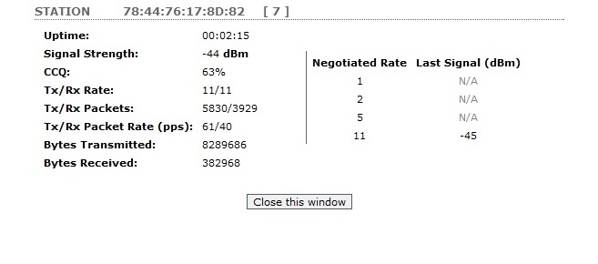

    Edit: Ja achei um problema, quando força ela download plano 1mb o nivel de ccq da coitada vai pra baixo, caindo de 93% para 45 a 60%
    Mas alguem noto ou teve problema parecido?

    Padrão Re: Alguém Testou OIW 2415 CPE em Cliente?
Nome:	         ccq.jpg
Visualizações:	196
Tamanho: 	33,4 KB
    Citação Postado originalmente por diogotrc Ver Post
    Aqui não tive isso não, ccq não cai! Aliás, tinha caído em um cliente, apenas o ccq, fui lá pra ver e ela estava completamente virada por causa de um vento. Mas normalmente o ccq é sempre acima dos 90%.
    Pois é vou até trocar a fonte dela ver se resolve... o alinhamente esta perfeito... visada como falei 110%
    Sem navegaçao fica estavel a acima de 90% deveria ficar é cravado como fica tplink e cpe aquario em 100% mas basta um download que na oiw ele cai pra menos de 60%
    Pronto resolvido... troquei o cabo e conector por furukawa e fico coisa linda...
