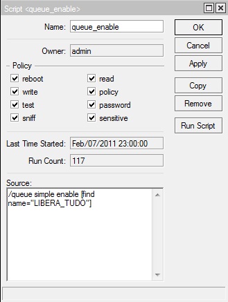

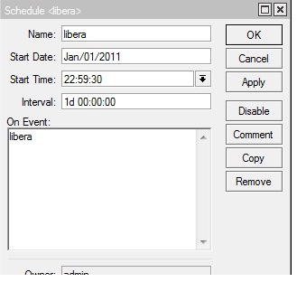

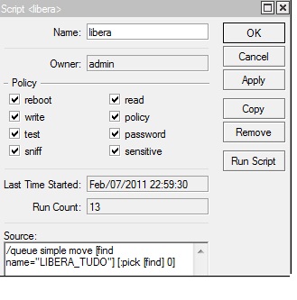

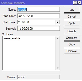

    1. Habilita o queues:
    2. Coloca a regras na posição 0
    Observalçao importante, a regras libera esta com 30 segundos de diferença...
    Nao equecer de coloca a regras de desabilitar
Nome:	         enable.jpg
Visualizações:	176
Tamanho: 	29,2 KB
ID:      	19620   Clique na imagem para uma versão maior

    Opa irmão, já tinha dado certo mesmo antes de vc postar as outras imagens. Muito obrigado pela força. Vou clicar na estrelinha de todos que ajudaram nessa questão. Fiquem com DEUS.
