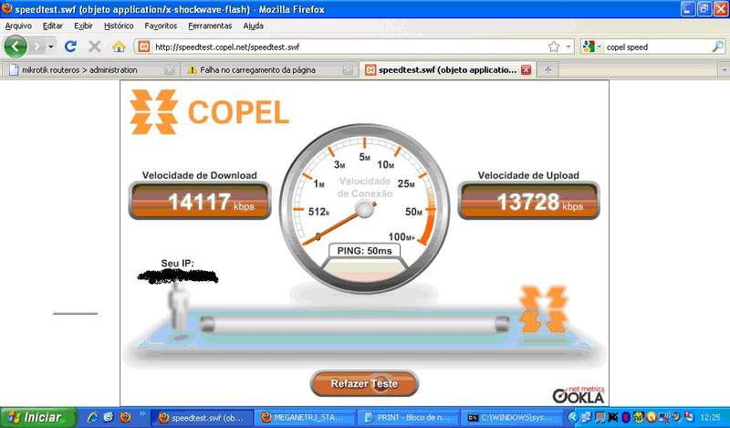

    Boa tarde a todos!
    Vamos ao resumo da ópera:
    Após muito trabalho, escolha de terreno, subir morro com material nas costas de burro e na nossa também rsrs (cimento, água, areia, torre, antenas, etc...) o link foi fechado com sucesso.
    No total são 46km sendo que existe uma repetidora no meio, ficando 38km para o lado do link e 8km para lado do servidor, sendo portanto 2 ptp.
    Equipamento utilizados: 2 pares de antenas Rocket Dish 30 e Rocket M5.
    Repetidora: com energia solar (2 paineis KC135 em série) alimentandoa torre em 24vcc e Baterias Freedon DF2000.
    Resultados do ptp 38km: Sinal -61, TX 75 RX 45
    Resultados do ptp 8km: Sinal -48, TX 95 RX 85
    Resultado ponta a ponta (48km) TX 70 RX 40
    Teste com link full 14 megas (copel speed test): Ping 50ms TX 14117 RX 13728. (Foto anexo)
    Ping Globo.com: 11ms
    Ping ponta a ponta: 1 a 3ms
    Ping ponta a ponta com 50000: 15 a 25ms
    Enfim, estou muito satisfeito com o resultado do enlace. Agradeço aos Granlabor e Paulo Kleber aqui do under pela ajuda nas configurações.
    Estou a disposição para esclarecimentos e dúvidas.
    Sds,
    Renato M. Pinheiro
    Meganet Rj
