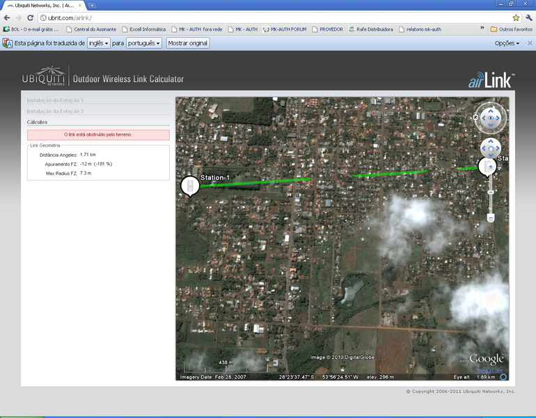

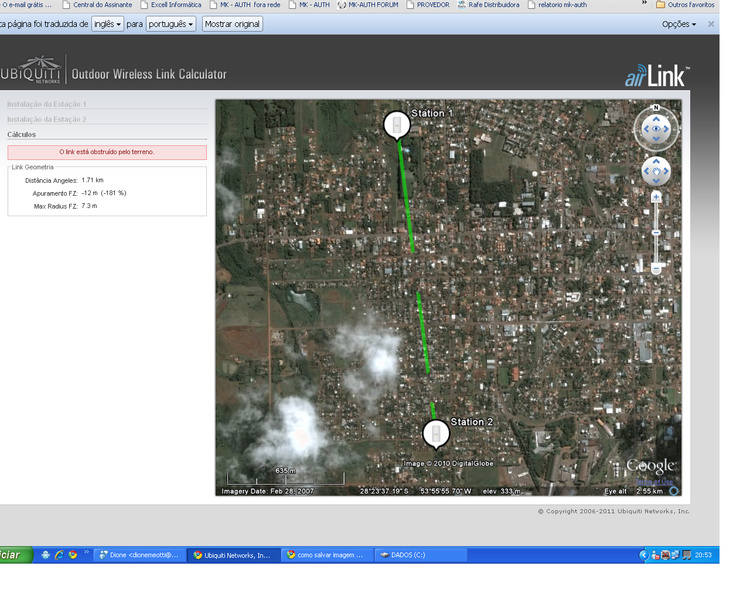

    Padrão Re: Rocket M900 + Antena AirMax AMS 900-120-13dbi: 900 MHz 2x2 MIMO Setorial
    Quero montar um ptp com dois nano loco M9, queria a opinião do pessoal que tem Experience com 900mhz. tem duas fotos anexo do ptp. sera que fecha tranquilo, quantos mega deve passar?
    Manda o perfil do terreno. Assim é difícil dizer.
    O ideal é mandar as coordenadas e a altura dos pontos.
    O Leandro é fera e pode te ajudar.
