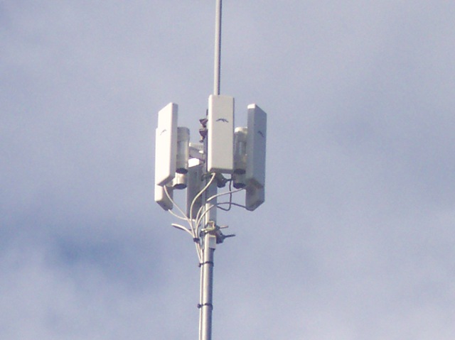

    No caso, poderiam informar como montar este cluster de M5? Estou querendo montar um com nano M5 e M2.
    São qtos nanos?
    Como setar os canais?
    Qual distância um do outro?
    Pensei em montar dois clusters na mesma torre, com distância vertical de 70 cm um do outro e, com nano M5 e M2 alternados, 3 de cada, separados lateralmente a 50cm um do outro. Somando-se os dois clusters, teria 6 nano de cada.
    Aguardo,
    Luiz Antonio
    Bom Acho que uma imagem fala por 1.000 palavras, a montagem fica semelhante a essa.
    Para cobrir 360º são usadas 6 NanoStation, em 2.4 ou 5 Ghz.

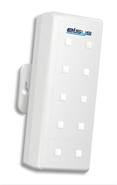

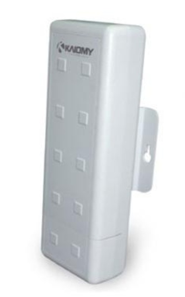

    Acho que o nobre colega está equivocado com a minha pessoa, e com todo respeito, se estou falando é por que TESTEI, e não foi só em uso, foi a nível de Hardware tambem, pois como pode ver pelas minhas qualificações sou Engenheiro Eletrônico e tenho Especialização em Telecomunicações.
    Portanto tenha CERTEZA que testei o produto cujo qual ja foi alvo de severas críticas por outros ompanheiros aqui do Under-Linux.
    Quanto ao número de vendas pelo preço praticado com certeza tem que vender mais, pelo menos no seu ponto de vista em sua região de atuação.
    Aliás essa CPE nada mais é que um produto Chinês genérico (o que não significa de má qualidade pois a UBIQUITI tambem é fabricado na CHINA, assim como muita coisa, SONY, PANASONIC, SAMSUNG etc..) mas nesse caso de qualidade bem inferior partindo de um produto genérico, simplesmente com a logomarca da ELSYS estampada em sua Caixa e Firmware. Tal produto ja foi vendido no Paraguay com outra marca, a KAIOMY vendida pela NAVENET, que tirou de circulação pelo alto índice de RMA. Como comprovam as imagens.
