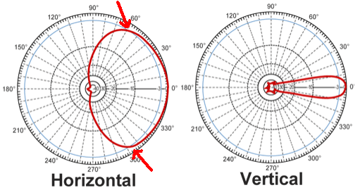

    Sobre os 120º que "não são 120º", leigo costuma achar que por um milagre a iradiação começa no grau 1 e por outro milagre termina no grau 120. A coisa não é por aí, existe irradiação em 360º, na vertical e na horizotal, só que devido as caracteristicas do elemento e dos refletores pra alguns "lados" o nível é muuuito baixo, e mesmo nos 120º da frente da antena (Ou 90, 60, 12º) a irradiação não é continua, é quase impossivel e indesejavel que seja continua.
    A função do diagrama de irradiação é essa, mostrar de que forma ocorre a irradiação. Ó um exemplo:
Nome:	         imagem2.PNG
Visualizações:	905
Tamanho: 	85,0 KB
    Isso é a irradiação das amadas Hyperlink 120º. Vejam que com nuns 65º a partir do centro a diferença com relação a 60º a partir do centro será mínima, então não é tão simples falar se a antena "tem 120º", ela pode ter muito mais, nesse caso se esse diagrama é de uma Hyperlink 120º 17dB, ela poderia ser vendida como uma antena de 150º 8dB, mudou o que? Só o nome do modelo. Nesse caso (Em todas as setoriais) com uns 40 ou 60º no centro tem "de brinde" algum ganho extra, o alcance no foco central será maior que na "beira", mas não significa que no canto o ganho é abaixo do que você adquiriu, e sim o foco tem mais ganho do que o que você adquiriu. Na hora de fazer um teste de campo temos que ver se no centro não estamos medindo o "ganho extra" enquanto que proximo do "canto" da cobertura da antena medimos o sinal com o ganho garantido pela antena.
    Tenho plena certeza que a maioria dos usuarios tropeça nesse detalhe na hora de julgar uma antena. Alias... também tenho certeza que a maioria dos usuarios não entendem o diagrama de irradiação...

    Grande POST, toda antena tem realmente lóbulos secundários ou de fuga.
    A diretividade dela se dá pelo ângulo de 1/2 potência onde a energia pode variar até 3 dB para menos do ponto central de máxima irradiação.
    O pessoal realmente as vezes tropeça, tanto escolhendo a antena errada, como esquecendo que ele mesmo dessensibiliza seus transmissores com os lóbulos de fuga de outras antenas.
    Por incrível que pareça o erro mais comum é pegar antenas caras de alto ganho e baixa diretividade para compensar perdas elevadas na Linha de transmissão.

    Boa argumentação e bem fundamentada Computech !
    Essa linha hipotética, traçada centralizada, entre as variações de + ou - 3db da curva principal de irradiação, é que deve ser a referência.
    Será que alguém ainda compra estes blocos de diagramas polares, naquela livraria na esquina da Rua Sta Ifigênia e Avenida Ipiranga? Quantos teriam um Medidor de Intensidade de Campo em 2,4 Ghz com uma antena padrão para aferir os equipamentos que compram?
