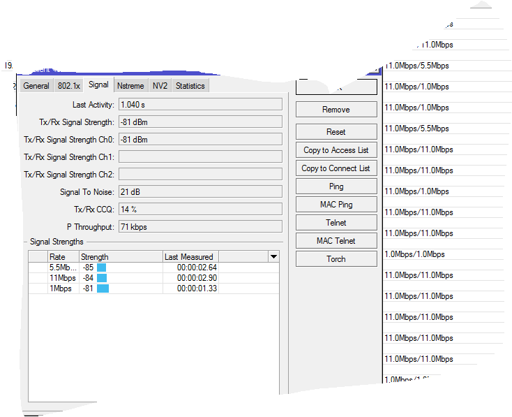

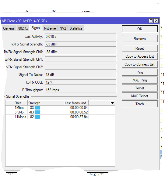

    Bom Dia!Tenho uma torre com uma RB 433AH dois cartões XR2 e dois paineis aquario 17 Dbi meus clientes fica a distancia de 1 a 2Km tenho 50 clientes, a 6 meses atrás comecei a usar cpe Elsys e agora 70% delas estao apresentando o ping alto e o throughput muito baixo, nao sei mais o que fazer comecei meu provedor a 9meses atras e nao tenho muita experiencia.Obrigado.Clique na imagem para uma versão maior

    Última edição por HelioDaniel; 03-03-2012 às 10:05.

    Citação Postado originalmente por HelioDaniel Ver Post

    isso só ocorre nos clientes que esta instalado os equipamento da ELSYS? ou em todos?

    Bom Dia! So com as CPEs Elsys.
